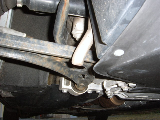

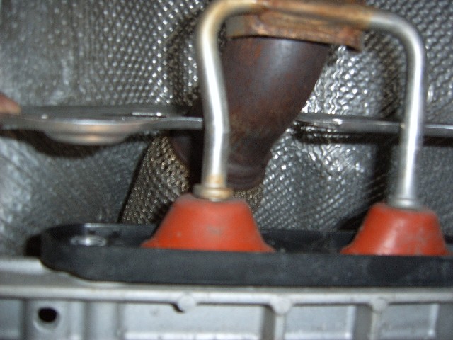

So ich hab die Tage die beiden Teile (Dämpfung und Lochlbech) versucht zu verbauen.
Also, die Dämpfung 1K0825237K passt einwandfrei an einen 1.8 TSI mit Standheizung! Es gibt keine Probleme mit dem Standheizungsabgasrohr, wie erst von anderen befürchtet, dazu habe ich zwei Bilder gemacht, eins wo noch die kurze Dämpfung dran war und dann zwei Bilder mit der neuen langen Dämpfung.
vorher mit kurze Version (1K0825237J)
STH-Auspuff kurze.jpg (68.9 KiB) 2205 mal betrachtet
nachher mit lange Version (1K0825237K) Bild 01
STH-Auspuff lange 001.jpg (67.86 KiB) 2228 mal betrachtet
nachher mit lange Version (1K0825237K) Bild 02
STH-Auspuff lange 002.jpg (94.83 KiB) 2213 mal betrachtet
Gruß Stephan

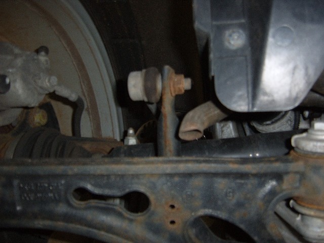

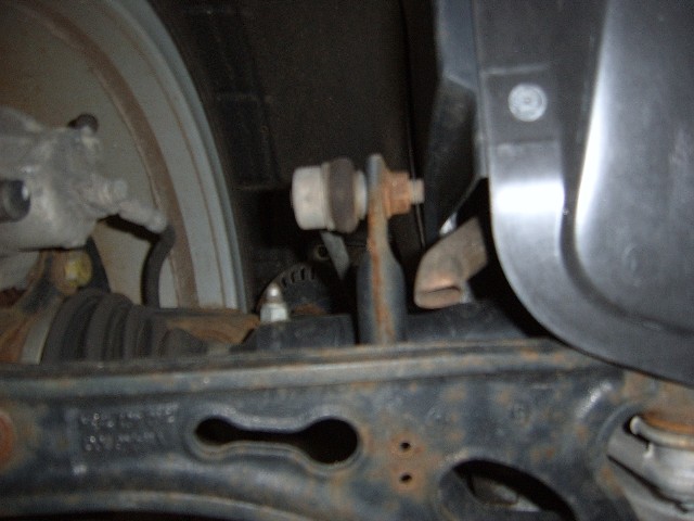

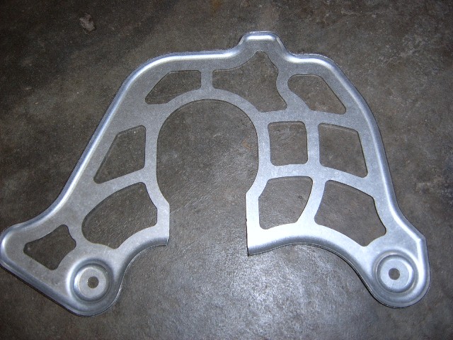

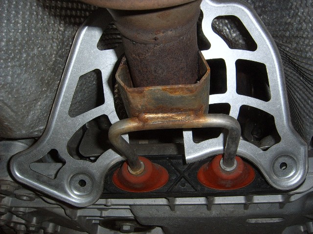

Desweiteren das Lochblech, leider passt die Version 1K0825851K nicht beim 1.8TSI, da werd ich eine andere verwenden müssen. Es gibt ja noch ein Paar andere Versionen, mal schauen welche nun dann zum Schluß passt, ich werder berichten. Eigentlich hätte es passen sollen, weil die Abgasführung identisch mit dem vom 1.4 TSI ist, aber da gibt es doch Unterschiede, das Flexrohr ist im Weg.
Lochblech 1K0825851K
Lochblech 1K0825851K.jpg (108.25 KiB) 2208 mal betrachtet
Lochblech 1K0825851K passt nicht 001
1K0825851K 001.jpg (114.63 KiB) 2206 mal betrachtet
Lochblech 1K0825851K passt nicht 002
1K0825851K 002.jpg (80.61 KiB) 2203 mal betrachtet
Gruß Stephan
