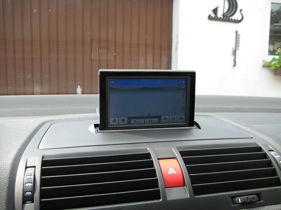

Re: Mobile Navigation - Festeinbau in Ablagefach auf dem A-brett
Beitrag von ugross »
habe eine neue Frage zu diesem Thema.
Nachdem in meinem vorigen Octavia I ein Falk P320 mit einem "Car Kit Professional" eingebaut war und ich mit dieser Lösung 100% zufrieden war, habe ich mich schnell zu von Skoda vorgeschlagenen Lösung mit der Einbaukonsole anstelle des oberen Ablagefachs entschieden. Leider ist diese aber nicht gleichwertig.
Beim "Car Kit" gibt es getrennte Verbindungen zwischen Navi und Mute Box (oder wie man das kleine Kästchen mit seinen vielen Leitungen auch nennen will) für Stromversorgung, Antenne zwecks TCM, Audio und Stummschaltung des Radioausgangs. Das Navi P320 hat eine Spezialsteckverbindung, in der alle diese Ein- und Ausgänge zusammengefasst sind.
Die Einbaukonsole dagegen kann nur den Mini-USB-Anschluss für die Stromversorgung und einen Audiostecker anbieten, weil die Navis F6, F10 und F12 keine anderen Anschlüsse mehr haben. Über die Audioleitung wird zugleich das Antennensignal zugeführt. Zur Umschaltung zwischen Radiobetrieb und Naviansage dient jetzt offensichtlich der Audiopegel des Navis.
Das hat aber einen gravierenden Nachteil: Wie auch die Bedienungsanleitung sagt, muss die Ansagelautstärke des Navis genügend hoch eingestellt sein (es heißt dort, auf mindestens 50%), damit die Umschaltung funktioniert. Ich brauche sogar 60%, sonst werden immer die ersten Silben der Ansage verschluckt. Bei dieser Lautstärkeeinstellung ist aber die Ansage über die vorderen Autolautsprecher so laut, dass einem fast die Ohren abfallen.
Weiß jemand, ob die Mute-Box der Einbaukonsole (wie die des CarKit) einen Lautstärkeregler hat, über den man das Audiosignal des Navis ausgangssseitig leiser drehen kann?
(Ich habe die Einbaukonsole entgegen meiner sonstigen Gewohnheit beim Händler einbauen lassen und möchte nun nicht selbst am System herumfummeln.)
Danke für eine fundierte Antwort.
Beitrag von raudi »
Das Ablagefach nebst Deckel wird komplett ausgebaut. Mit der Konsole bekommst Du quasi einen neuen "Deckel". Aufklappen kannst Du aber nur den Einsteckplatz des Navis. Aber schau Dir das am besten mal an:
