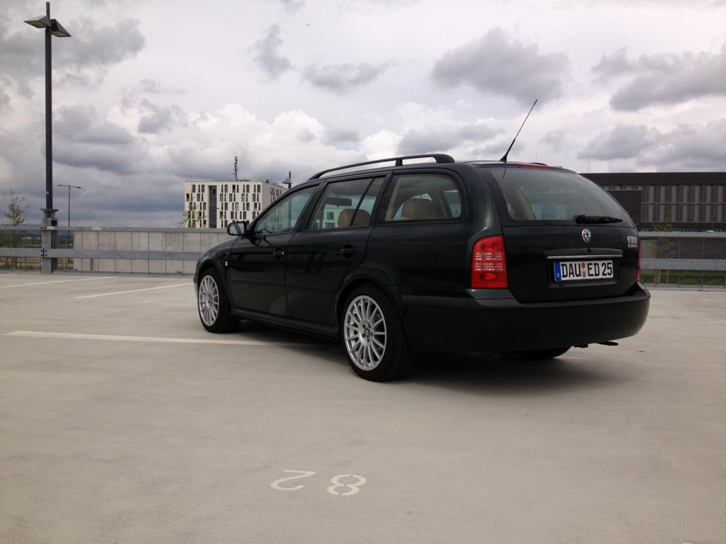

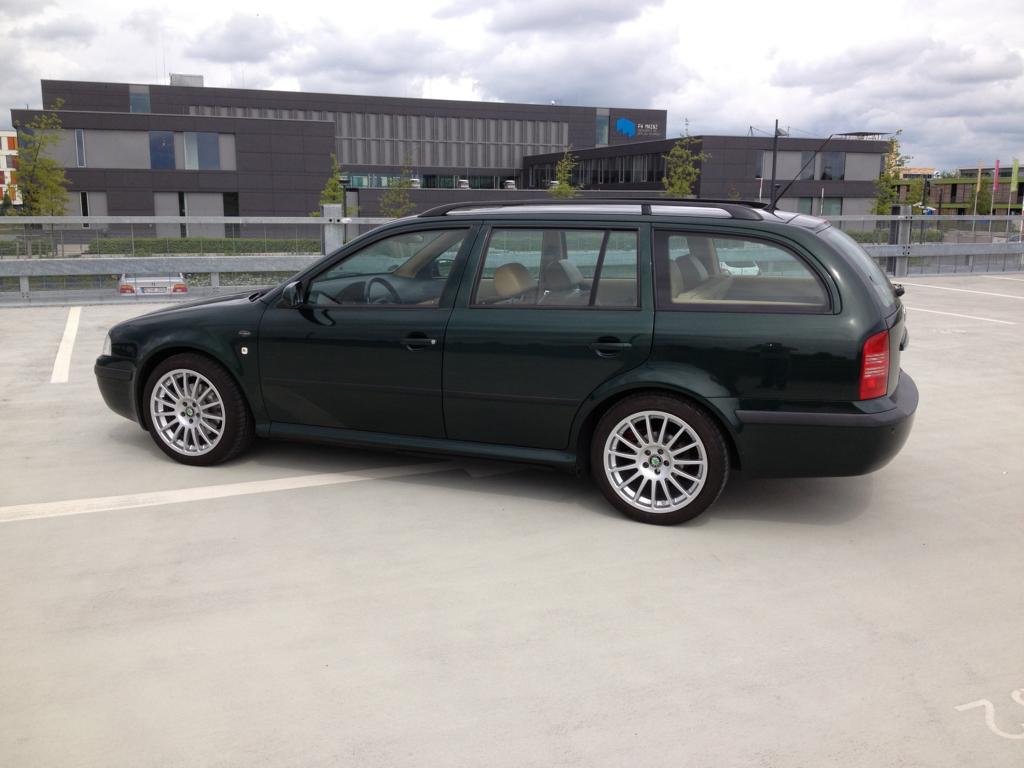

So jetzt gibts mal wieder ein paar Bilder zu sehen.
Zur Erinnerung verbaut sind:
H&R 40mm Federn
RH AS-Speiche in 8x17 ET35
Bridgestone Potenza RE 050 in 215/45/17
und versteckte Reifenventile :wink:

Sieht sehr geil aus, schöne Felgen.

Die Felgen gefallen mir auch wirklich gut! Tolles Gesamtpaket, der Innenraum macht beim L&K schon richtig was her...

Die Felgen sehen richtig schick auf deinem Octavia aus. :D
Und die Reifen, kommen bestimmt prall darauf rüber.
Bei meinen 8J kann ich keinen sichtbaren unterschied feststellen, zu den 225 Bereifungen.
Trotz 40mm Federn, kein radikalen Hängehintern.
Wie geht dass denn :roll:

Spooner hat geschrieben: Trotz 40mm Federn, kein radikalen Hängehintern.
Hi Andy,
dank 4Motion geht das. Zuerst hatte ich auch einen Hängearsch und einen heftigen negativen Sturz. Dann habe ich die Querlenker von oben nach unten getauscht wodurch das ganze etwas hoch kam und die Räder dann wieder grade standen. Außerdem habe ich noch einen Unterlage unter die Feder gebaut die nochmal ca. 1 cm gebracht hat. Eigentlich wollte ich die originalen Unterlagern vom Schlechtwegefahrkwerk verbauen, aber so reicht es auch.

Hätte ich doch gleich drauf kommen müssen, dass du da wieder gefummelt hast. :lol:
Sieht echt klasse aus. (Nicht übertrieben und noch nutzbar)

Spooner hat geschrieben: Sieht echt klasse aus. (Nicht übertrieben und noch nutzbar)
Andy
Sehe ich auch so, das ist einfach der beste Kompromiss. Klar noch größere Räder und mehr Tieferlegung würde noch besser aussehen. Aber dann hoppelt die Kiste nur noch und ich komm nicht mal mehr in meine Garage. Muss ja auf einem Duplex parken und der setzt jetzt schon auf, beim Reinfahren am Auspuff und beim Rausfahren mit der Stoßstange. :cry:

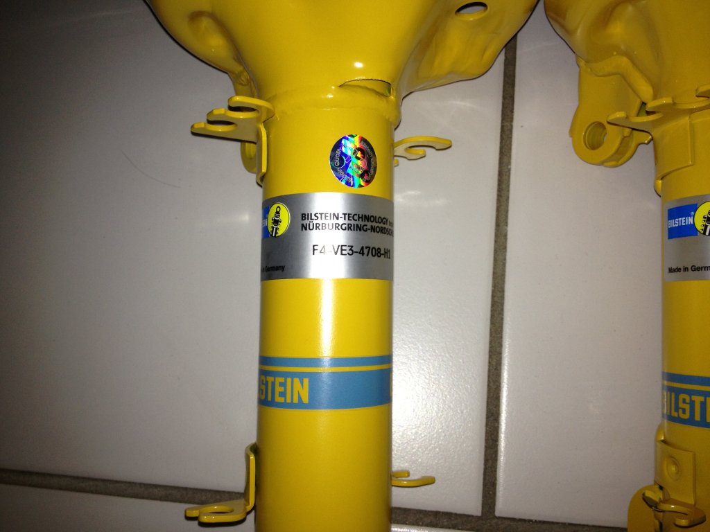

Ich habe bei Ebay zwei neue vordere Bilstein B8 Stoßdämpfer für 80 Euro ersteigert. Der normale Preise dafür beträgt sonst um die 350 Euro :o

Gestern kamen meine Bilstein B8 Dämpfer die ich für 80 Euro geschossen habe. Die Teile sehen schonmal richtig gut aus, man merkt auf jeden Fall die Qualität. Interesannt ist auch das auf dem Dämpfer eine original VW Teilenummer drauf steht. :o
