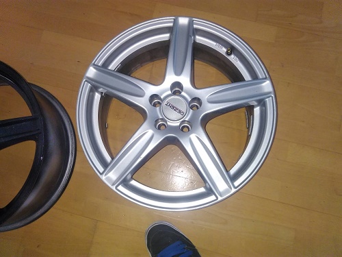

Der rote Golf bekommt auch neue Winterräder (auf Wunsch meiner Liebsten), es werden auch 17 Zoll mit 225 / 45 R17
Meine Reifenwahl ist da auf den Riken Snowtime B2 gefallen, mal sehen wie er sich so schlägt.
Felgen sind von Dezent, diese hatte ich noch im Keller wobei sie einige größere Kratzer hatten und somit Farblich neu gestaltet werden mussten.
Ist wohl Geschmackssache aber meine Freundin wollte es so haben:

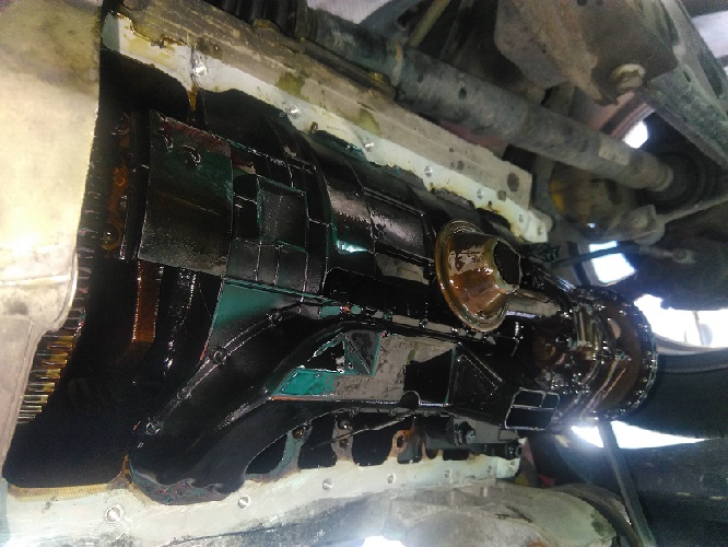

Letzte Woche stand das tauschen der Ölwanne am roten Golf an, da diese leider beim aufsetzen nachgegeben hat und nicht das Hindernis
Dabei ist ein Riss entstanden wo minimal Öl ausgetreten ist, wo man mit Sicherheit noch einige Zeit mit fahren hätte können aber da im Januar TÜV ansteht gabs eine neue !!!

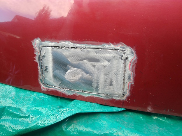

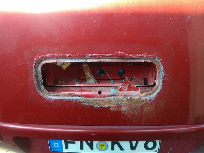

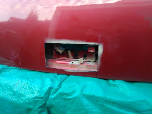

Am roten Golf war an der Heckklappe rund um den Öffner ein ganz schöner Rostansatz welcher mich doch sehr gestört hat ( ist wohl eine Golfkrankheit).
Die Suche nach einer anderen Heckklappe in der selben Farbe für kleines Geld war und ist eher Erfolglos gewesen.
Dies war Grund genug mich mal wieder in Karosseriebearbeitung zu versuchen!!!
Das öffnen erfolgt über einen elektrischen Zugmagneten, der über einen Schalter in der B-Säule auf der Fahrerseite betätigt wird.
Es ist schon komplett verbaut, nur Bilder sind noch nicht gemacht.

- Habe versucht so vorsichtig wie möglich zu schweißen um möglichst keinen Verzug zu haben.
