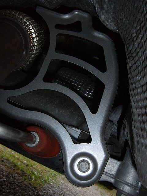

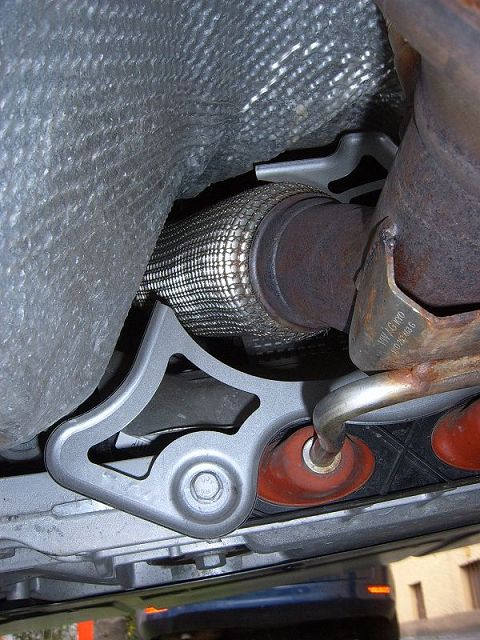

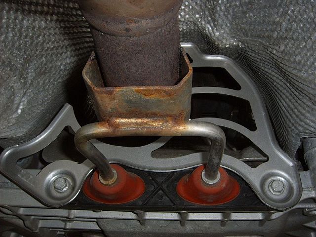

So es gibt wieder ein Update und eine positive Nachricht wegen dem Lochblech.
Das Lochblech am Krümmer mit der Teilenr. 1K0825851C wurde erfolgreich am 1.8 TSI bei mir verbaut (passt am BZB und am CDAA, beide erprobt).
