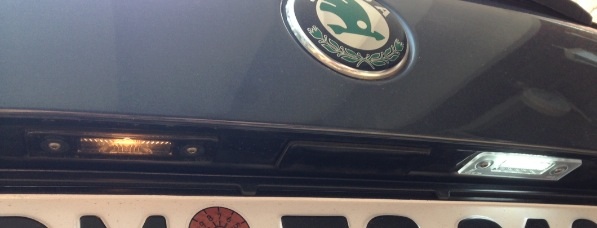

Hi zusammen, ich möchte gerne heute zeigen, dass es auch möglich ist mit wenigen Handgriffen und auf legalem wege eine tolle Optik für die Kennzeichenbeleuchtung hinzubekommen. (ca.50€)
Viel Spaß beim anschauen :)

Vorher nachher
Vorher nachher

So, habe sie jetzt verbaut!
Man sollte darauf hinweisen, dass man die Dichtgummis der alten Leuchten mitverarbeiten muss...
Also, dran denken!!!
Bei einer Platine leuchteten zuerst 3 LEDs nicht. Nach dem ich dann drauf rumgedrückt habe ging es... Mal sehen wie lange...

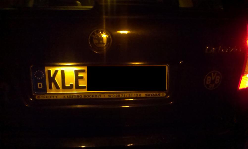

Vorher-Foto....
