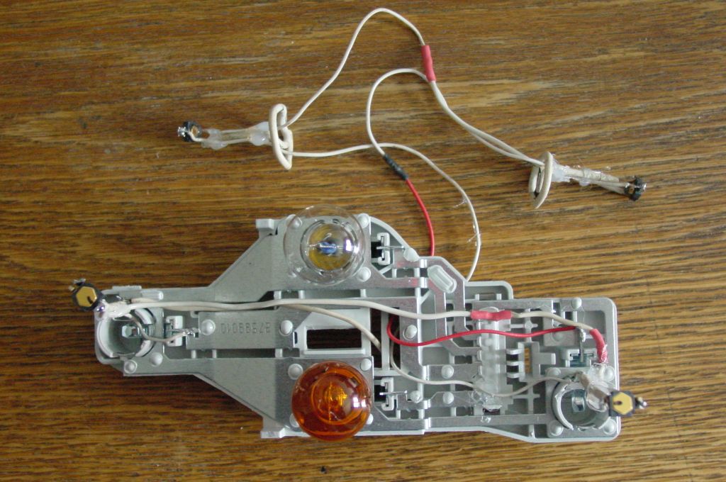

hab die letzte Woche mal versuchsweise an dem linken Octaviarücklicht gebastelt.
Ziel war:
- Rücklicht, Bremslicht und hinteren Nebelscheinwerfer durch LED's zu ersetzten.
- das man im normalen Fahrbetrieb möglichts kein Unterschied zum original Rücklicht sieht
- problemloser Rückbau
Das Rücklicht ist eigentlich nicht vom Original zu unterscheiden (Bild:Rechtes Rücklicht ist Original, linkes Rücklicht ist LED)
Was nicht so ganz optimal ist:
- das Bremslicht und die Nebelschlussleuchte sind nicht ganz so hell wie das Original.
- kurzes aufblitzen der LED's beim Zündung einschalden
- Fehlermeldung im MFA
Die Kosten lagen für die 4 LED's bei ca 16,- Euro (Lumiled K2 Emitter)
Ziel war:

Scottspeed: No problem with overheating LEDs?
