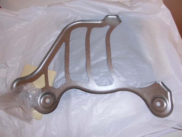

Besorg mir heut 1K0 825 851 G, das ist die vom Golf Variant für den 1.6 TDI. Mal gucken obs passt, sonst kann ich Sie umtauschen.

Heut das Gitter besorgt, Morgen wirds montiert. Bilder folgen.
Bürste habe ich mir auch besorgt, mal gucken wie das passt am Sensor, zur Not schneid ich die Bürsten etwas zurecht wenn sie stören sollten.
Edit: Sind die Löcher nicht etwas groß?

Montiert.
Mein Serviceberater hat erst etwas komisch geguckt was das für ein Teil ist und Bars mir aber fix und gratis montiert. Passt perfekt. Mal hoffen das er jetzt draußen bleibt.
Jetzt nur noch die Bürsten anbauen, aber das mach ich wenn das Wetter mal ein wenig trockener ist.
Kann er eigentlich auch durch das Gitter in der Stoßstange einsteigen?

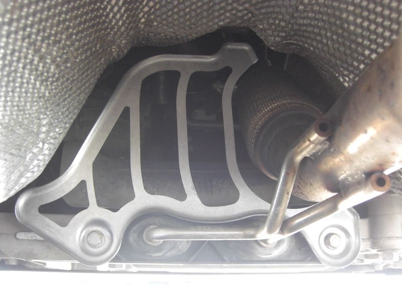

Nachdem "mein" Marder mir in dieser Woche einen Meisenknödel auf die Batterieabdeckung gelegt hat, hatte ich mich auch entschieden den festen "Marderschutz" zu montieren.
Also hin zum
, jedoch kannte er dieses System nicht und auch mit den Teilenummern konnte er nichts finden.
Bin daraufhin zu
-VW-Händler und der hat mir die Teile bestellt.
Heut hab ich dann erstmal das Gitter montiert. Hier das Ergebnis:
Also hin zum
Bin daraufhin zu
- CIMG0429.jpg (96.49 KiB) 2018 mal betrachtet
