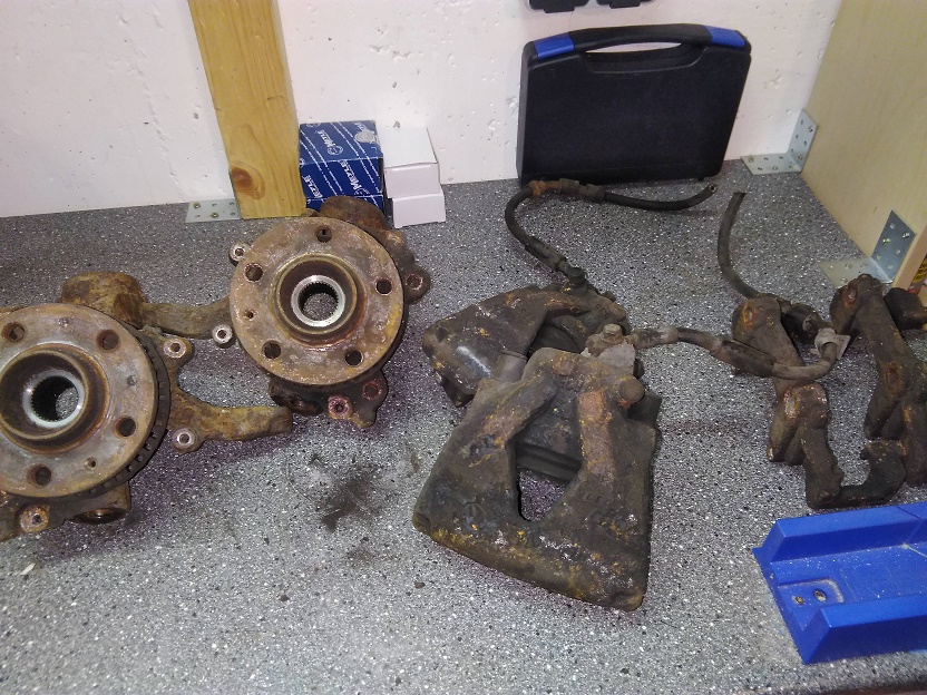

Zum neuen Jahr soll der Octavia eine neue Bremse bekommen (erst einmal an der Vorderachse),
da mir das Verhältnis von Felgengröße und Bremsengröße im Sommer nicht gefällt.

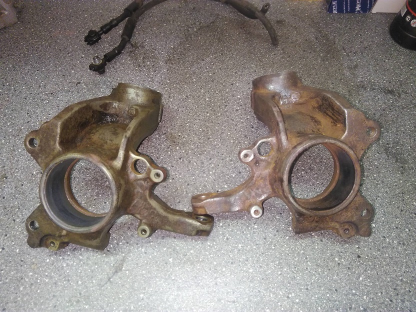

Da die 256er Bremse ja ein anderes Radlagergehäuse hat muss dieses natürlich auch getauscht werden.
Im Netz habe ich für kleines Geld eine komplette 288er bremse geangelt, welche aber in einem eher schlechten Zustand ist.
Der Plan sieht jetzt vor zuerst die Radlagergehäuse zu überholen, neue Radlager und ABS-Sensoren liegen bereits da. Zwei neue Radnaben sollten nächste Woche eintreffen.
Wenn es mir möglich ist 312er Bremssättel samt Träger zu organisieren wäre dies das optimalste, falls nicht bereite ich die 288er Sättel neu auf.

Kannst auch die Bremssättel bei der 312er Bremse fahren, mach ich auch so. Bei der 312er ist nur der Sattelhalter anders.

Das ist ja dann eine ganz feine Sache !!!! :D
Du hast nicht zufällig noch die passenden Teilenummern ????
Nach der Arbeit hab ich heute noch fix die Radlager ausgepresst und die ABS-Sensoren heraus operiert, sowie alle Gewinde von Dreck und Rost befreit.
Eventuell gebe ich die Radlagergehäuse zum sandstrahlen weg, allerdings laufen da noch die Preisverhandlungen :D

Ne sorry, hab keine Teilenummer. Hab einfach eine günstige gebrauchte komplette Bremse vom Golf4 mit V6 Motor gekauft und dann alles umgebaut was ich brauchte. Den Rest hab ich dann als komlpette 288er Bremse wieder verkauft.

Kurzer Zwischenstand:
die Radlagergehäuse sind weites gehend von Dreck befreit, dass mit dem Sandstrahlen wird leider nichts, da einfach zu teuer :-? , daher werden sie noch mit Rostumwandler behandelt und dann schwarz lackiert.
Teilenummern der Bremssattelträger sind : 8L0 615 125 oder 1J0 615 125
Einzeln sind die halter kaum zu finden, bzw. ist es günstiger eine komplette Bremse zu kaufen.
Zwei neue Radnaben sind auch die Woche angekommen.

Ich mache mal eine kleine Kostenaufstellung, was ich bis jetzt so ausgegeben habe:
- Achsschenkel mit den 288er Sätteln und den Trägern: 35,00€
- 2 x Radlager Meyle, 2 x Radnaben Topran
und 2 x ABS- Sensor NB-Parts 65,00€
- 312er Bremssättel mit Trägern und den
passenden Spritzblechen 85,00€
- diverse Schrauben 10,00€
Mein Ziel ist es für die ganze Aktion nicht mehr wie 350,00€ auszugeben inklusive einen Satz vernünftiger Scheiben und Beläge.
Angeblich soll es einen Unterschied bei den Sätteln geben was den Durchmesser der Kolben angeht.
Die 288er sollen einen Kolbendurchmesser von 54 mm haben und die 312er vom Audi S3 sollen 57 mm haben, was ich dann mal nachmessen werde wenn sie da sind.

Ja es gibt unterschiedliche Sättel. Ich fahr die 54er.
Normalerweise ist der Kolbendurchmesser auf dem Sattel eingeprägt. So kannst du ganz einfach bestimmen welchen Sattel du hast.
