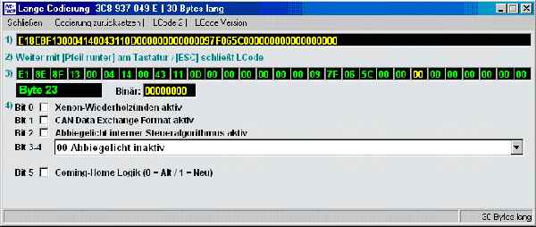

Re: Abbiegelicht nachträglich aktivieren / deaktivieren
Das kommt auf die Software an. Bei den VAG Testern heißt das, so meine ich gelesen zu haben, geführte Funktion oder so.misterhamburg hat geschrieben: Kann es sein, dass die Software bei den Händlern gesperrt wurde? Mein Freundlicher konnte nicht auf die lange Codierung klciken und die einzelnen Bytes dann direkt ändern (ich stand daneben).
(siehe meine Beiträge Seite 26)
In VCDS ist es dann die lange Codierung und sieht in etwa so aus. Das Bild veranschaulicht auch recht gut den Zusammenhang der hier mehrfach genannten Byte und Bit.
- codierung.jpg (24.09 KiB) 1500 mal betrachtet
also d.h heist dann für meinen 05/2009 rs limo wenn das abblendlicht an ist auf AUTO (brennt zu 100 %) wird das tagfahrlich gedimmt bzw brennt nicht zu hell ( so hat es mir ein kolleg vom bosch dienst gesagt ) auser man deaktiviert das tagfahrlich im mfa menü unter licht & sicht aber nachts brennt das tfl gedimmt weiter ( scheint mir so wenn ich es von vorne anschau)
also ist es dann beim rs egal ob tfl an ist oder nett (laut handbuch): DAS ABL FUNKTIONIERT DANN WEITERHIN also ist es kein FEHLER
das abbiegelicht habe ich nur mit byte 14 freigeschaltet. alles funktioniert außer das mit den blinker
ich glaube das das byte 17 irgendetwas mit den blinker zu tun hat für die aktevierung des abbiegelichts
