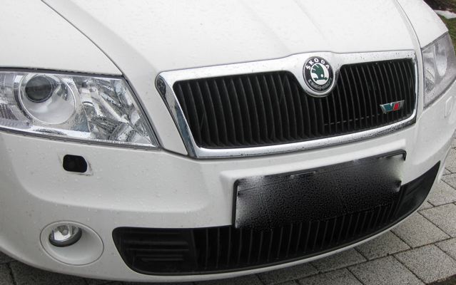

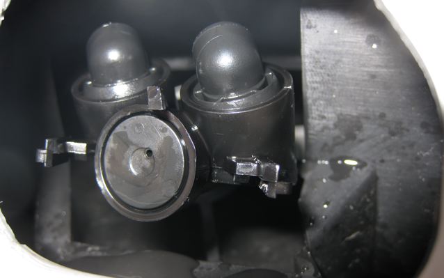

Abdeckung der Scheinwerferwaschdüse weg
Von meinem RS ist in den letzten Tagen die Abdeckung von einer Waschdüse für die Scheinwerfer weggeflogen. Vielleicht während der Fahrt oder auf einem Parkplatz oder oder oder.... auf jeden Fall ist sie weg.
Das Plastikteil soll wohl an die 60 Euro kosten.
Der RS ist BJ 8/08 => ist das ein Gewährleistungsfall?
Ist das nochmal bei jemandem passiert?
Wünsche allen die bis hier gelesen haben einen guten Rutsch und schöne Tage in 2010

- Ronny12619
- Frauenparkplatzparker
- Beiträge: 4177
Re: Abdeckung der Scheinwerferwaschdüse weg
Die Abdeckung kostet 7,32€. Und bei Uni-weiß kannste das kleine Teil auch mit der Dose selbst lackieren.
Neues drauf und den Intervall neu Programieren lassen. Ich muss jetzt nach dem umprogramieren drei Sekunden lang am Hebel ziehen damit die Xenons gereinigt werden. Gutes Neues Jahr.
Zur Frage der Garantie: Das würde ich eindeutig bejahen, Du bist ja innerhalb der zwei Jahre. Und Vandalismus oder Fahrlässigkeit wird Dir da niemand vorwerfen können....
richtiiig. das habe ich vergessen. zwei von den drei verschwundenen abdeckdinger wurden während der garantiezeit kostenlos erneuert.
