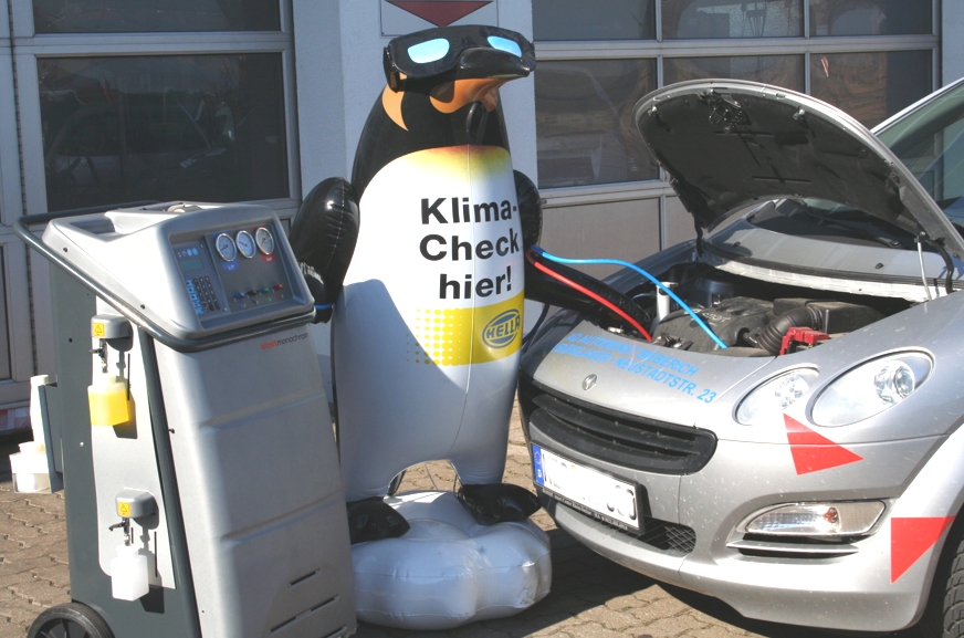

Nachdem die Garantie vorbei ist und meine Eltern ne Hebebühne haben, möcht ich gern alles selber machen.. 8)
Wo wird das Kältmittel nachgefüllt? Wie gesagt, das Buch "so wrds gemacht.." ist echt Gold wert, aber gefunden hab ich
darin leider nichts..
- Domino
- The Pusher
- Beiträge: 2166
- Kilometerstand: 101000
Re: schwache Climatronic
nee nix selber machen.
da iss kein ausgleichbehälter zum deckel aufschrauben und nachkippen!
das ganze ist ein geschlossenes System, da wird mit hoch und niederdruck gearbeitet, da müssen richtig teure maschinen ans auto angeschlossen werden, die das ganze system erst mal kpl. leeren und dann wieder füllen!
zudem wird da nicht "nur" ne kühlflüssigkeit AUSGETAUSCHT sondern auch bissi oel noch für den klimakompressor hinterher geschoben.
