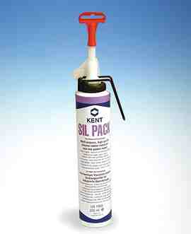

Habe gestern mal gebaut.
Problem 1: der Gebläsekasten liegt nicht am Fahrzeugblech im Bereich des Wasserkastens (Beifahrerfußraum oben) an, es ist ein Zentimeter großer Spalt zwischen oberem Dichtschaumstoff und Karosserieblech.
Problem 2: der Pollenfilterträger verrutscht beim Anschrauben Richtung Motorraum, so das der hintere Bereich der Dichtung nicht mehr aufliegt. Spaltmaße wie beim Trabi sind hier wohl gewollt.
Problem 1 kann ich nicht lösen.
Problem 2: Dichtung vom Gebläsekasten zum Wasserkasten hin entfernen, gleiches passiert mit der Dichtung vom Pollenfilterkasten.
Kent Sil-Pack
Kent Sil-Pack
Dichtmasse auf beides GROßZÜGIG auftragen. Zusammenschrauben und trocknen lassen. Über Erfolg oder Misserfolg werde ich berichten.
Und NEVER touch die Staudruckklappe und die Umluftklappe. Ich kauf mir jetzt einen neuen Staudruckschalter. Schwules Plastezahnrad :motz: :motz: :motz:

Ich berichte über den Misserfolg. Beifahrerfußraum immer noch nass.
