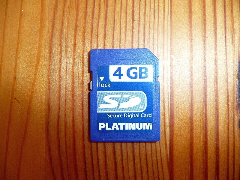

Hab mal ein Bild gemacht von der 4er Karte. Schaut aus wie eine normale SD nicht SDHC

Hier mal ein Auszug aus den SD-Karten Spezifikationen wie sie in Wikipedia stehen [wie immer gibt es Ausnahmen
Das Konsortium für SD-Karten definiert nur eine Kartenkapazität bis maximal 1 GB (SD 1.0) und 2 GB (SD 1.1). Karten mit einer Kapazität von 4 GB, die als SD-Karten - also nicht als SDHC-Karten - verkauft werden, entsprechen nicht den Spezifikationen und führen vor allem in etwas älteren Geräten manchmal zu Problemen, außerdem funktionieren sie in einigen SDHC-Geräten (beispielsweise in einigen Lumix-Modellen von Panasonic) nicht. Geräte, die nur SD 1.0 unterstützen (ältere Kartenleser und oft auch neuere interne von Notebooks), lesen 2-GB-Karten manchmal, verursachen aber diverse Fehler im Speicherbereich über 1 GB, so etwa Schreibfehler. Oft wird die Karte auch einfach nur mit der Kapazität von 1 GB angezeigt und partitioniert.

Na da muß ich mal schauen das ich eine Karte bekomm die im Columbus funzt. Danke dircurrywurst67 hat geschrieben:Hier mal ein Auszug aus den SD-Karten Spezifikationen wie sie in Wikipedia stehen [wie immer gibt es Ausnahmen]

Baujahr 2009 ist doch bestimmt MJ2010. Also so alt ist das ja nun nicht. Da sollten doch schon die SDHC Karten funktionieren. Des wieteren geht es ja lt. Aussage des TE mit der 2GB Karte auch nicht.
Kann es an der Ordnerstruktur liegen?
@Hochzoll Josl, wie hast Du die Songs auf der Karte abgelegt? Also mit welcher Ordnerstruktur?
Edit: Ich habe Deine Anfrage auch mit diesem Thread hier zusammengeführt. Dort ist zu lesen, das ab KW 45/2009 SDHC Karten unterstützt werden. Wie bereits schon mitgeteilt, kann man mittels SW Update das Columbus SDHC tauglich machen.

Meiner ist auch Baujahr 01/09 und mein Columbus musste auch erst per Firmwareupdate überredet werden SDHC zu lesen.

Ab Software 1304 geht erst SDHC Karten lesen beim Columbus. Nach Modelljahren kann man beim Columbus nicht unbedingt ausgehen, ob es funktioniert oder nicht, die wurden zu bunt verbaut, so ist meine Erfahrung. Ältere Geräte mit 1024 oder sogar 1004 Software, da funktionieren diese SDHC Karten definitiv nicht. Update sollte aber kein Problem sein, auch wenn es nicht offizell für diese Geräte gedacht ist.
