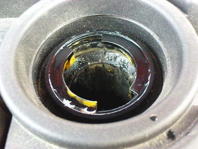

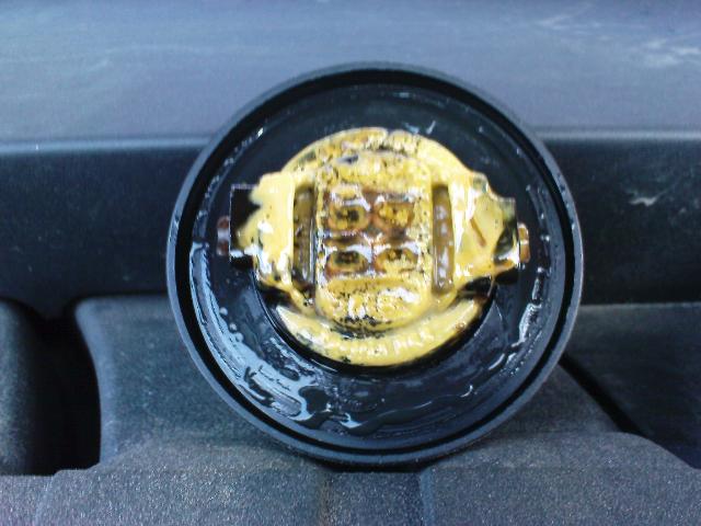

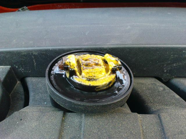

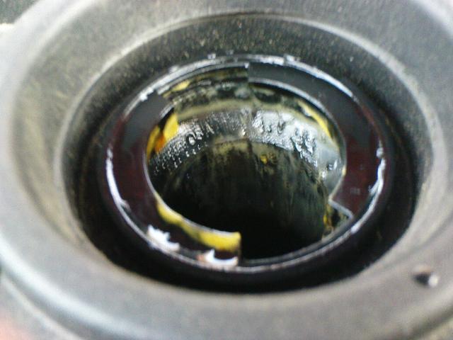

ich wollte heute Öl nachfüllen und war über den gelben Schlamm am Deckel erschrocken.
Es wurde schonmal vom :D Wasser nachgefüllt und am 31.10.09 war der Behälter fast leer aber kein Schlamm am Deckel.
Jetzt ist das Wasser wieder mittig zwischen min. und max..
Ich habe noch vor Erstzulassung auf LPG umrüsten lassen und da wurde mir vom :D gesagt, dass die Motorgarantie verfällt.
Was sagt Ihr zu den Bildern, Sorgen machen oder bei den Temperaturen normal?

wenn du sehr viel Kurzstrecke fährst, kann diese Kondensation (Schlamm) schon mal passieren.
In Verbindung mit dem Wasserverlust, ist das aber trotzdem bedenklich.

Hi Gibetto!
Ich fahre tgl. 35km AB und habe in der kalten Jahreszeit dann auch diesen Schlamm am Deckel.
Bei unserem Motortyp soll das ziemlich normal sein, nicht nur bei Kurzstrecken.
