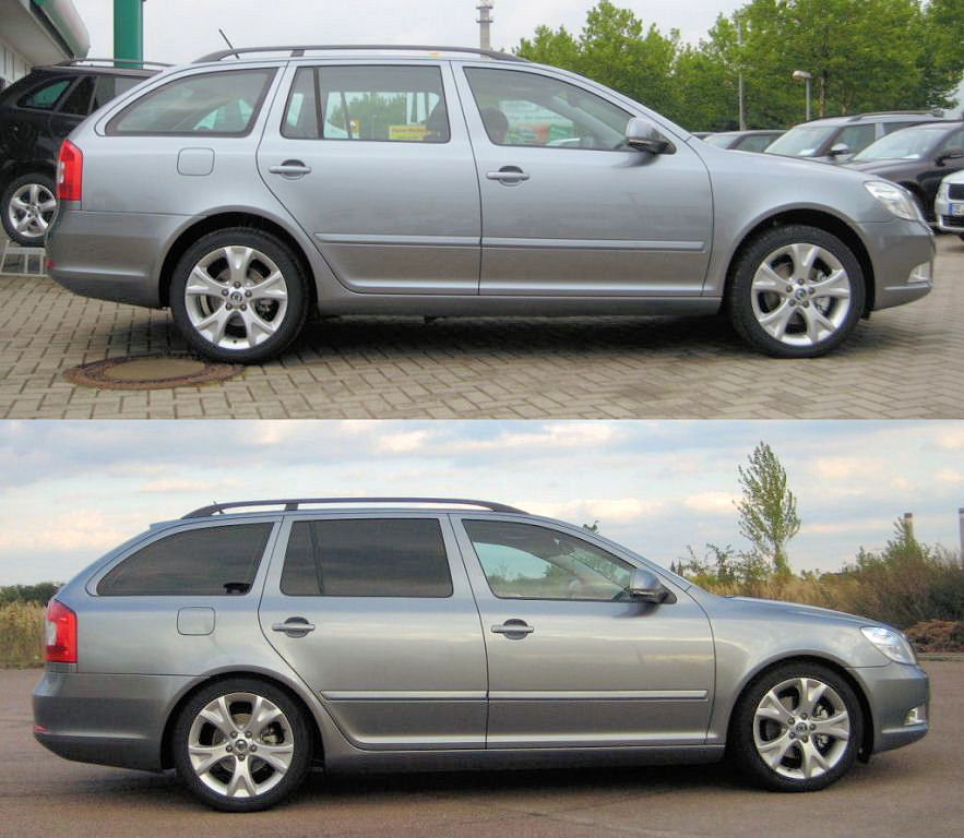

...und nun auch mal Bilder von der Tieferlegung.
Ist ein Gewindefahrwerk von Lowtec, Typ HiLOW H9.3 Street. Besonderheit: Hat nur eine Hauptfeder ohne Hilfsfedern. Damit bleibt die eingestellte Vorspannung immer gleich und es wird mit der Tieferstellung nicht immer härter, egal ob extrem tief oder oder nur low.
Hier erst mal der vorher / nachher Vergleich
(leider noch mit den original Felgen und ohne Spurplatten)
Mehr hat die Dekra nicht genehmigt. Hatte zuerst etwas tiefer eingestellt.
Was hat es bewirkt?
Original waren die Abstände
Radnabenmitte - Kotflügelunterkante v/h: 400 / 385 mm
Reifenlauffläche - Kotflügelunterkante v/h: 80 / 65 mm
und nun sieht es so aus
Radnabenmitte - Kotflügelunterkante v/h: 335 / 340 mm
Reifenlauffläche - Kotflügelunterkante v/h: 15 / 20
Ergebnis der Tieferlegung
v/h 65/45

Sehr schick. Jetzt noch Felgen

Sieht gut aus. Bin auf langzeit Erfahrungen gespannt bezüglich der dämpfer

Hey bin auch am Überlegen mir ein Lowtec Fahrwerk zu holen. Nur meine Kollegen sagen alle es sei sehr hart !?
Wie ist es so vom Fahrgefühl ? Mir ist natürlich klar das ein Gewinde Fahrwerk härter ist als das Original Fahrwerk bzw. Tieferlegungsfedern. Wie viel härter ist es als zb. 35 mm H&R Federn .?
Mfg Marco

In meinem O² fahre ich jetzt ca.3 Mon. ein DTS GWF, vorher fuhr ich K.A.W. Federn ca.40mm.
Habe den wechsel nicht bereut, ist zwar etwas straffer aber immer noch Komfortabel.
Und ein nicht von der Hand zu weisener Vorteil, du kannst mit der Höhe spielen :D
