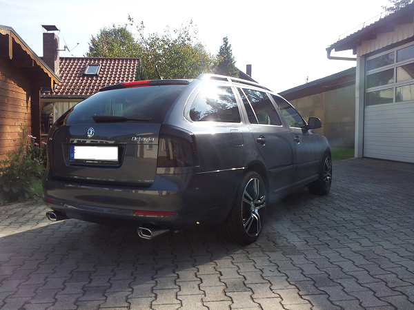

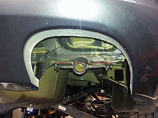

So, hier mal mein Ergebnis nach 10 Stunden Arbeit :-)
Größte Problem war den originalen Auspuff zu entfernen. Is ja alles nur noch ein Teil. Habe an 2 Stellen durchflexen müssen.
Da es aber sehr eng zuging, hab ich die Rohe nicht durchschneiden können. Also Ruckeln... hin und her bis die Teile abgerissen sind.
Weitere Vorarbeit: die Abschleppöse entfernen. Hab ich mit einem Dremel gemacht. Hab ich die Stoßstange dadurch dran lassen können.
Danach noch die Öffnung der Stoßstange ebenfalls mit dem Dremel schön freigeschliffen und dann wars das schon.
Der Einbau der gesamten Anlage ging dann recht schnell (ab KAT).
Nur noch für den rechten Endtopf ein Gewinde reingemacht und die Zusatzhalterung darin befestigt. Natürlich alles schön
gegen Rost noch geschützt.
Sound is nicht wesentlich lauter (evtl. weil er noch neu ist). Blubbern tut er scho schön. (meiner is der 1,8er TSI)
Is die FOX Duplex Anlage für den Facelift.
Wer Hilfe beim Einbau braucht, einfach melden, evtl. kann ich a bissl helfen.
