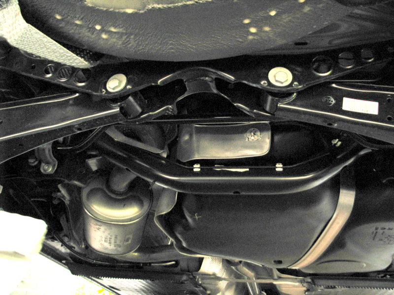

Hallo Heiko,
danke fuer deine genauen Beschreibungen und den Erfahrungsbericht. Dieser bestaetigt in etwa das, was ich vor einer Weile mal recherchiert hatte.
Ich bin mir aber nicht ganz sicher, wie genau sich jetzt "Verkleidung Tank/HA 1KO 501 713 D" und "1K0 825 206 A" (falls kein Mittelschalldaempfer) unterscheiden, zumal du spaeter dann noch schreibst, dass letzteres fuer die Diesel interessant sein koennte (die aber einen Mittelschalldaempfer haben...).
Ich haenge mal ein Bild vom Hinterachsbereich meines CFHF (2.0 TDI, 110 PS) an. Ich hatte bislang immer gedacht, dass xxxx713 am Achstraeger angebracht wird, waehrend xxxx206 etwa dahin kommt, wo bei mir der Mittelschalldaempfer ist.
Kannst du als jemand, der diese Teile tatsaechlich schonmal in der Hand gehalten hat, anhand meines Bildes (sorry fuer die Perspektive, war nicht so ganz einfach ohne Hebebuehne nur mit Auffahrrampen) dazu einen Kommentar abgeben bzw. meine Verwirrung aufklaeren?

Hallo Jan,
Im GTI-Forum http://www.golfvigti.com/topic.php?t=96 ... httprstand sind reichlich Bilder vom Unterboden und von den Aerodynamik-Upgrades zu sehen. Schon im ersten Beitrag ist alles recht genau ersichtlich. Dort habe ich auch von Dieseln ohne MSD gelesen und wollte es nicht unerwähnt lassen. Bei Dir passt die Verkleidung 1K0 825 206 A leider nicht.
Auch die von mir verlinkten Beiträge aus dem RS-Forum sind äußerst interessant-man kann sich schon recht lange mit der Materie beschäftigen).
Leider sind einige sehr interessante und günstige Teile (Längslenkerverkleidung) nicht mehr lieferbar.
Gruß Heiko
