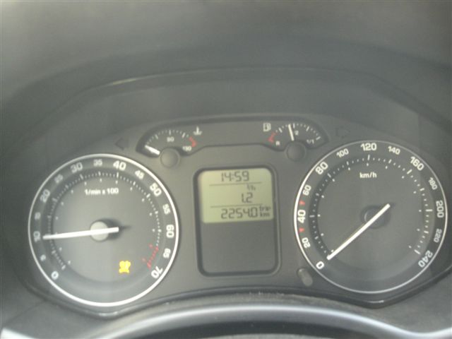

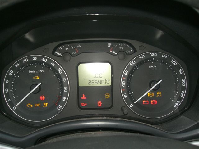

Igendwie ist hier der Wurm drinn.Ich habe das Auto gebraucht,( ist ca.2Jahre her) gekauft was daran gemacht wurde, ist mir nicht bekannt.Ich habe in dieser Zeit noch nie einen Pipton gehört und eine Gurtleuchte die hier mit einer roten Figur dargestellt wird ,habe ich auch noch nicht gesehen.Ich habe noch mal zwei fotos gemacht.Eins vor dem Start und eins nach dem Start.

Also, die Leuchte auf dem zweiten Foto, dass ist die Airbagleuchte. Wenn die nach Zündung ein nicht nach wenigen Sekunden verlischt, liegt eine Störung in irgendeinem Airbagsystem vor.
Wenn du bei ausgebautem Sitz die Zündung eingeschaltet hast, muß sie auch leuchten > Unterbrechung des Kabels zum Sidebag.
Wenn die Airbagleuchte aber auch schon vor der Sitzdemontage leuchtete, ist es wichtig den Fehlerspeicher zur genauen Beurteilung, an welchem Bauteil (Airbag selbst, Sensor, Kabel, Zünder, etc.) eine Störung vorliegt, auszulesen. Es muß mindestens ein Fehlereintrag zu finden sein. Nämlich der, wenn wie gesagt auch die Zündung ein war, durch den Sitzausbau verursachte.
Suche dir jemanden mit VCDS >Link< oder alternativ >Link< und lass den Fehlerspeicher auslesen. Dann kann man weiter schauen.
P.S. Wie Torsten schon schrieb, der durch den Sitzausbau bedingte Fehlereintrag wird nicht durch den Sitzeinbau gelöscht. Dies geht nur aktiv mittels VCDS oder beim :D mit dem VAS-Tester.

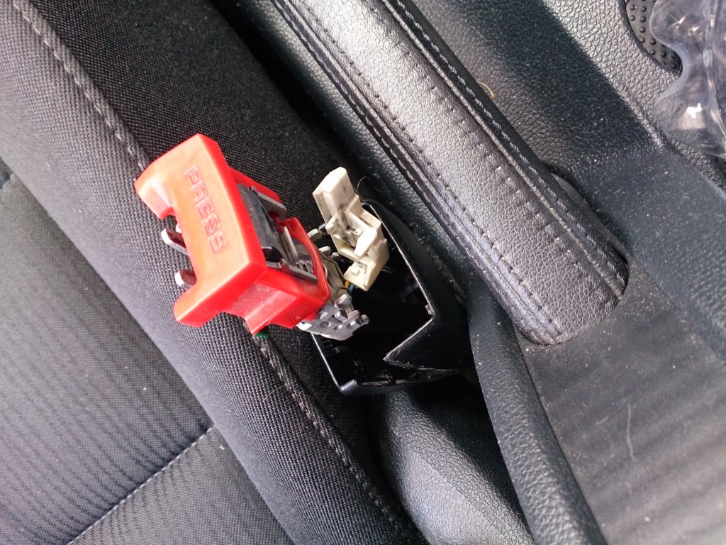

ich hatte jetzt auch das Piepsige Problem und bin durch weiteres suchen im Forum von Motor-Talk auf gute Hilfe gestoßen, wie man den Gurtschloss auseinander bauen kann es ist zwar vom Audi A6 aber dank des VAG Konzerns ist ja einiges Baugleich :wink: :D .
Hier der Link vom Thread ( Lösung steht ganz unten auf der Seite! Mit sogar paar mehr Bildern ):
http://www.motor-talk.de/forum/gurtschl ... st34143619
Er hatte jetzt den Sitz komplett ausgebaut, ich weiß jetzt nicht wie das mit der Mittelkonsole im Audi aussieht... ich habe das beim Octavia direkt im Auto gemacht ohne den Sitz auszubauen und so noch Arbeit gespart siehe Bilder.
Dafür sollte man den Sitz dann ziemlich weit nach vorne fahren/stellen, etwa an der Handbremse dort hat man ja etwas mehr Platz um zu werkeln.
Die Bilder sind recht selbst erklärend, jetzt muss nur noch das Kontaktblech etwas weiter vor gebogen werden :wink:
Nachher den Deckel mit Sekundenkleber zusammen gesetzt :wink: .
Wem also auch die 50-70€ zu viel sind, gutes gelingen :D
