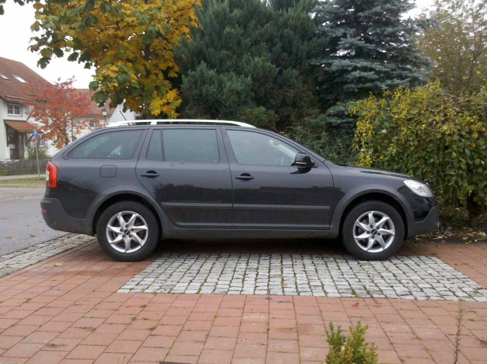

Re: Felgen- und Reifenfrage für Octavia Scout Facelift
Das sieht dann so aus
- Octavia_WR_ganzeseite.jpg (658.61 KiB) 4057 mal betrachtet
Solche kleinen Schiebkarrenräder sehen an dem riesen Auto komisch aus, finde ich.
Ich fahre im Winter so rum: 205/50 R 17:
Ein enormer Unterschied
Jo, ganz gewaltig. Ich war unentschlossen, wegen des erheblichen Mehrpreises der 17"-Alus. Hatte aber Gelegenheit mir die Räder am Auto anzuschauen, weil beim Händler grad welche Autos entsprechend bereift herumstanden. Bei den 16"ern kam mir spontan der Gedanke "Sieht aber doof aus".
Also war die Idee, die günstigeren Räder zu nehmen direkt verworfen.
Ich glaube in dem Fall liegt das vorrangig an dem Felgendesign + der Einsatz von einer 60er Reifenhöhe.mondschein hat geschrieben:Solche kleinen Schiebkarrenräder sehen an dem riesen Auto komisch aus, finde ich.
Zum Vergleich mal eine Bild weiter oben aus dem Thread. Auch 16" mit sogar "nur" Radkappen, aber 55er Höhe. Vom Umfang kleiner, aber optisch ansprechender.
