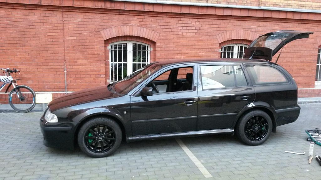

So gestern mal den Aktiv Sub angeschlossen. ( Junge geht das eng zu hinter dem Radio :o ) Und die Auspuff Gummis hab ich gewechselt. Und nun festgestellt die AGA ist weich wie ein Keks. Die Halterung vom MSD war komplett weg gefauelt. Haben wir dann notdürftig geschweißt.
Jetzt bin ich am überlegen gleich ne Fox AGA einzubauen. Nur leider finde ich zu dieser wenig Bildmaterial. Würde schon gerne wissen wie die Endrohre am RS aussehen und ob die auch gut in den Ausschnitt passen. Hat da jemand vieleicht ein parr Bilder?

Hallo Allerseits, hab gestern mich nochmal am Heckscheibenwischer versucht. Spannung hab ich jetzt erhöht und er wischt nun besser. Nur leider nicht wie es sich für ein neuen Bosch gehört. Leider ist vom Vorgänger auch die Scheibe derart zerkratzt das ich denke erst bei einer neuen sich da was ändern wird. Zumindest hab ich gestern auf die Sommerpellen gewechselt. :D
