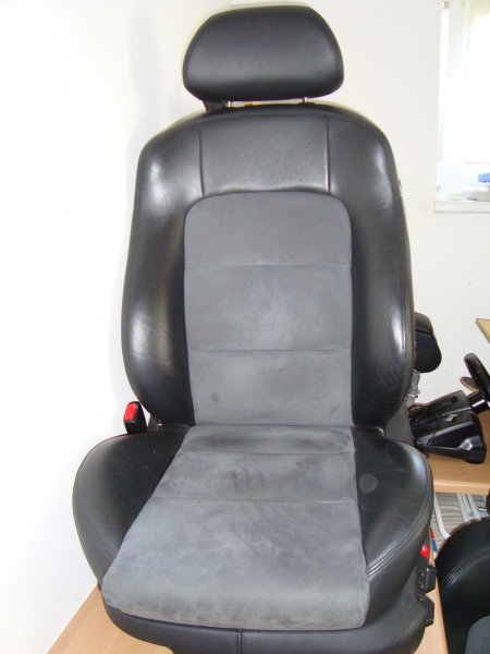

Nein, ich würde gern den Airbag behalten. Also habe ich vom :D Steckergehäuse und Pins für das Airbagkabel unterm Sitz geholt und adaptiere den Toledositz so. Meine Sitze und mein Kabelbaum bleiben original.
P.S. Ich sollte doch ein Foto machen.
Das ist der Fahrersitz und der ist am stärksten beansprucht. Die andere sehen besser aus.
