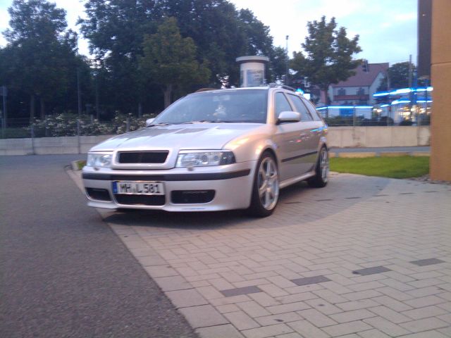

naja ich sag mal so. die einbauhöhe ist mir egal. falls es da was geben sollte kommts rein, wenns nicht so ist dann leuchtet eben kein licht. bei uns fahren autos rum, da sind die tfl am unteren ende der stostange montiert, also fast auf der strase.

hab mal wo was gelesen vom audi s6, der hat ja auch dort unten die geschwungenen tfls drin.
könnten diese nicht passen??

Hatte ich schon hier liegen - vorne die Lampen sind vona höhe her zwar ok - nach hinten wird das Teil aber immer dickern und passt auch von der Rundung her nicht ganz und zu lang iset auch - musst dann also gucken, das du es einkürzt oder innen hinter der Schürze verschwindest - was dann natürlich dafür sorgt, das du vorne net mehr bündig bist... Hauptproblem war für mich aber, das ich mit damit den Ladeluftkühler dramatisch zubauen würde - ergo hab ichs gelassen... Und für deutsche Verhältnisse würden sie bei mir da auch zu tief hängen...
Gibts aber auch schon am Octi mit normaler Schürze - vielleicht findet ja mal jemand raus, wem der wagen gehört... Marc hat jedenfalls ein Foto davon auf seiner Homepage (sein Wagen is das auch auf dem Bild von dir): *KLICK*

na scheint ja an der normalen schürze ja gut zu passen. das problem mit dem LLK hat mich auch ins grübeln gebracht,desswegen kam ich auf die idee die tfl in die streben reinzubauen, denn die sind ja sowieso da und ob die jetzt normal sind oder mit tfl ist ja dann egal. schade das es noch keine ideen in dieser richtung gibt.

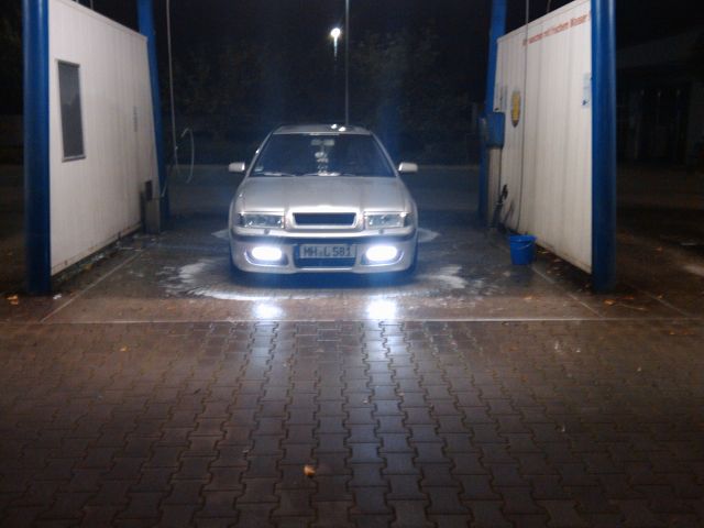

@ Grisu512 hol dir doch die Milotecgitter und setz die TFL dahinter...
hab ich auch gemacht..
und so siehts aus wenn es Ausgeschaltet ist..
oder du hoslt dir die für 199€
TFL im Gitter
TFL im Gitter

Die fertigen Gitter passen aber net an den RS...

deine idee ist ja nicht schlecht, nur mir gefallen die originalen gitter mit der strebe in der mitte recht gut, desswegen möchte ich diese gern behalten. dein link mit den tfl in den gittern ist auch gut. passen diese in die rs stange rein???

NEIN die passen nicht,hat MR Action doch schon gesagt.. sind nur für die normale Stossstange..
Dann nimm die Originalgitter und macht die einzelnen Waben raus...
bin auch gerade dabei die umzuarbeiten..

sind das die metallgitter schwarz lakiert die du verbaut hast?OctaviaCombi2003 hat geschrieben:@ Grisu512 hol dir doch die Milotecgitter und setz die TFL dahinter...
TFL im Gitter
