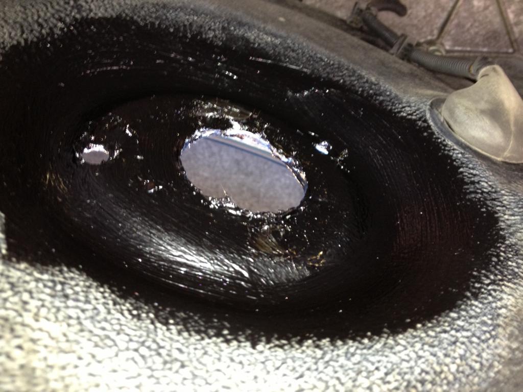

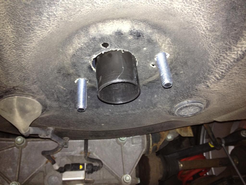

Bild1 Anprobe mit anschließender Anzeichnung
Bild2 Löcher sind fertig gebohrt, Bolzen und Durchführung probeweise angesetzt
Bild3 So siehts von oben aus

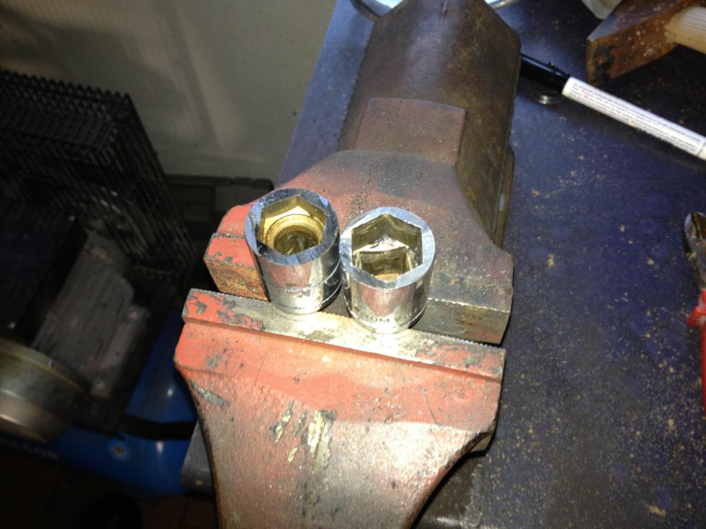

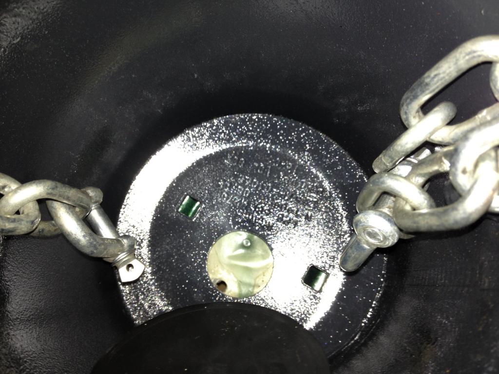

Bild1 Damit sich die Multe beim Anziehen nicht verzieht, mussten zwei Nüsse ihr Leben lassen und dienen nun als Abstandshalter

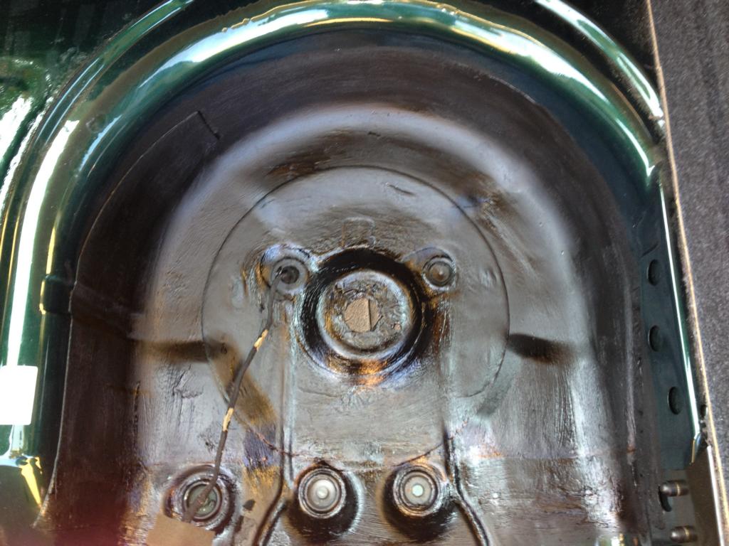

Bild2 Alles schön mit Zinkspray versiegelt
Bild3 Hier habe ich die ganze Radmulde mit U-Schutz eingestrichen. Falls mal Feuchtigkeit unter die Mulde kommt kann hier nichts passieren

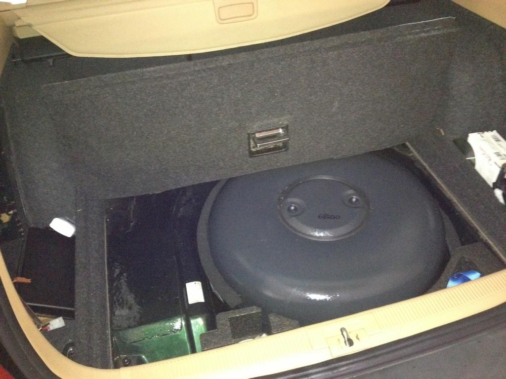

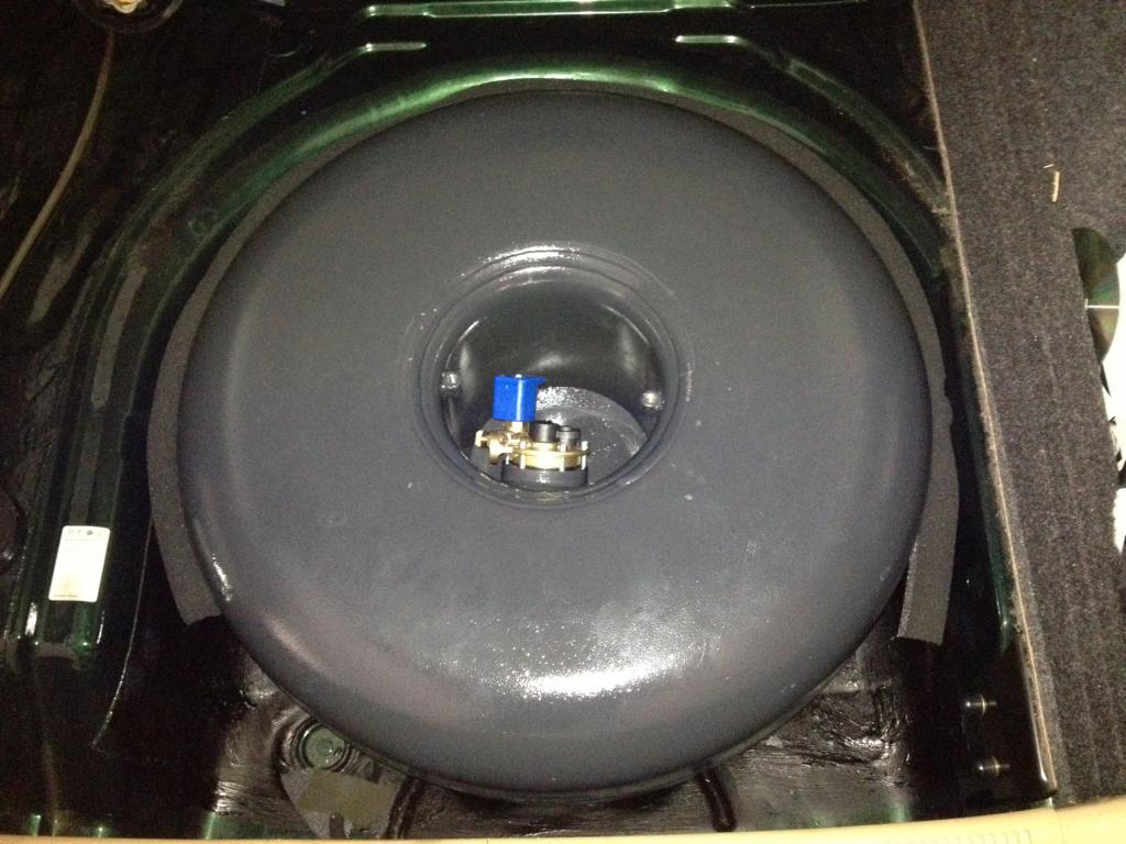

Bild1 Von unten wurde natürlich auch alles schön mit U-Schutz versiegelt
Bild2 Tank ist bombenfest verschraubt und das Multiventil ist auch schon drin
Bild3 So sieht es unter dem Ladeboden aus
