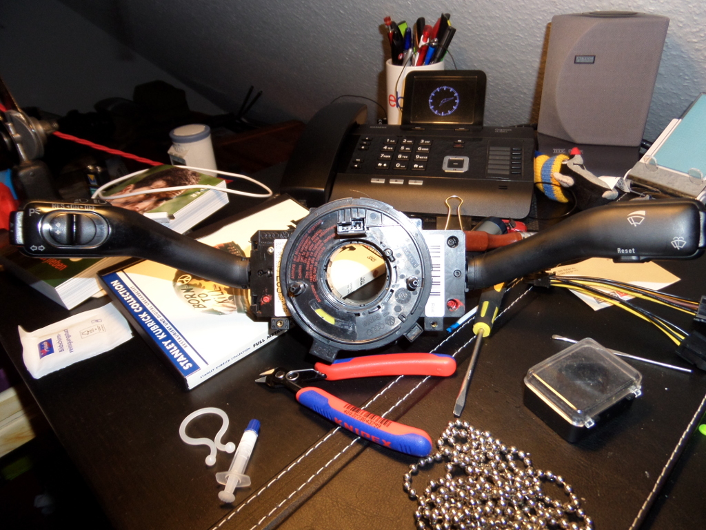

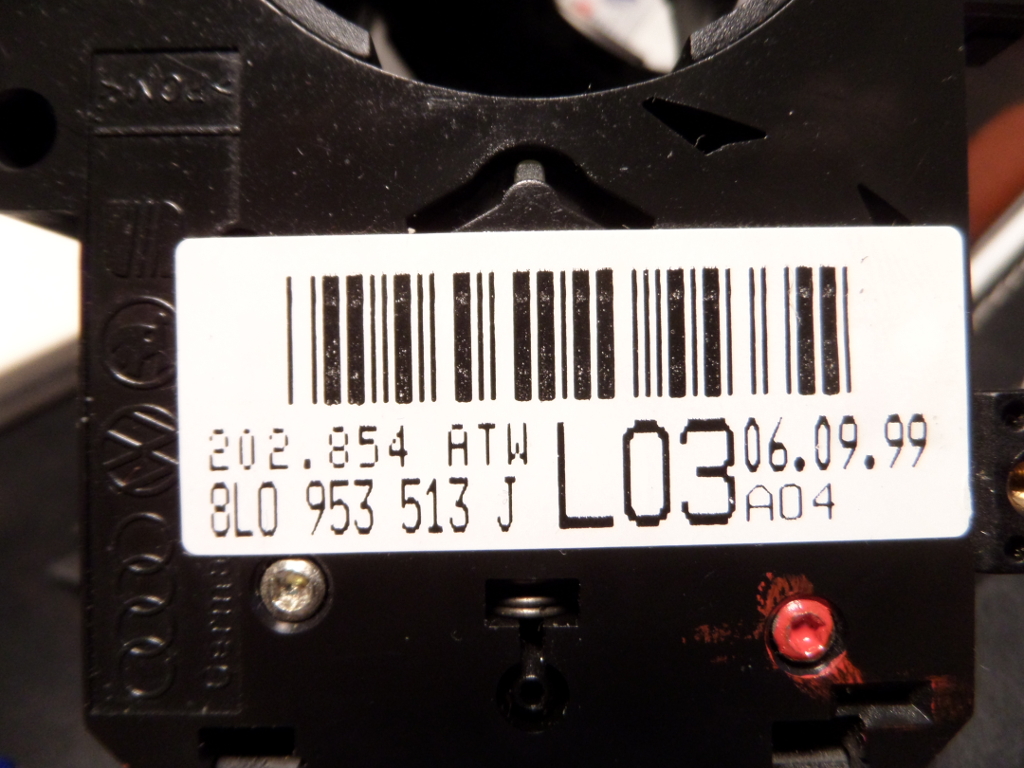

Re: Nachrüsten der GRA / Tempomat möglich ?
Erledigt.....neuhesse hat geschrieben:P.S. Bitte den neuen Octavia im Profil einpflegen. Nicht das jemand meckert du wärst im falschen Forum unterwegs.
Aber ist denn der Schalter jetzt richtig?

So Leutz, ich grabe den hier nochmal aus. Vom Schrotti meines Vertrauens habe ich dieses Hebelwerk erstanden. Kann ich den Tempomat(Hebel) bei mir einbauen bzw welche Infos sind notwendig um eine Antwort zu bekommen?
Wie kann man die Hebel auseinanderbauen da der Wischerhebel kein Heckscheibenwischer schalten kann? (Stammt aber von einem Combi)?
Wäre super wenn ihr helfen könntet.
