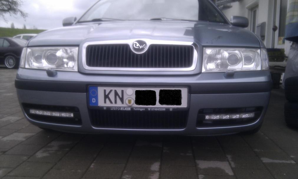

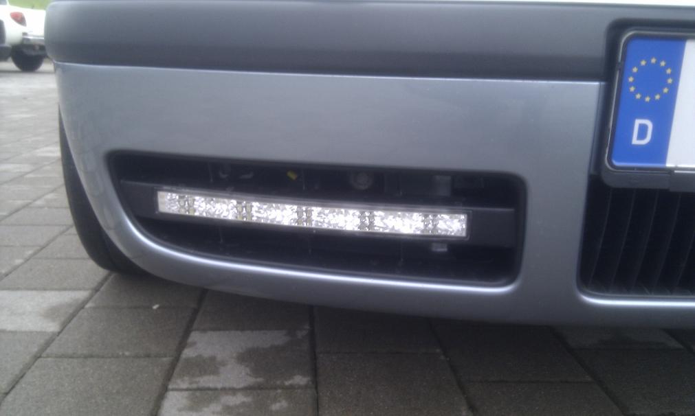

Schaut mal her...
Passend für den Octavia 1 , Komplett mit den Rahmen und Fahrzeugspezifischen Steckern

phantasysound
- Beiträge: 157
- Registriert: 21. Oktober 2006 14:21
- Modelljahr: 2003
- Motor: ASZ
- Kilometerstand: 330000
Re: Tagfahrleuchten
@Cheyenne
das könnte mir gefallen.
Willst mir mal erzählen wo ich die Teile her bekomme und was beim Einbau so zu beachten ist?!

Re: Tagfahrleuchten
Hi phantasysound
Der Hersteller ist Dectane , aber bei
www.PureCarDesign.com sind sie günster als beim Hersteller .
Das sind echt nette Jungs ...Service und Kundenzufriedenheit scheint für die Jungs kein Fremdwort zu sein .
Die Leuchten gibts mit Chrom Reflektoren , oder mit schwarzen .
Der einbau ist eigentlich Plug and Play .Kabelbaum ist komplett dabei mit Passenden Steckern für den Octavia .
Das einzige was echt Aufwendig ist , ist das Kabel das in den Innenraum zum Sicherungskasten muss .
Bis dann .....
Bis dann .....

- AmiArts
- Beiträge: 960
- Baujahr: 1999
- Motor: 1.8T AGU Chiped
- Kilometerstand: 144000
Re: Tagfahrleuchten
Na, so schlecht sieht das doch für eine Fernost-Produktion gar nicht mal aus. Wie ist denn die Ausleuchtung und sind die dimmbar?

Cheyenne
- Beiträge: 15
- Registriert: 29. März 2011 08:38
- Motor: 1,9 TDI PD , 130 PS
- Kilometerstand: 180000
Re: Tagfahrleuchten
Die Ausleuchtung ist recht gut , und Dimmbar sind sie auch .
Aber da sie zu tief sitzen , sind sie so Geschaltet das sie ausgehen wenn man das licht anmacht .So gibts keine Probleme beim TÜV
