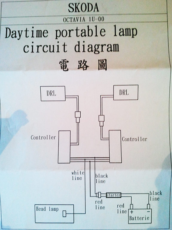

Ich hab ein paar Fragen zum TFL...
1.) Wie bekomme ich die schwarzen Einsätze in der Stoßstange raus?
2.) Hab ich zwei TFL bei ebay bestellt. Eins ist nun hinten geschlossen und ein Einsatz offen.
Gibt es dafür einen bestimmten Grund (z.B. Lüftung)?
3.) Wo schließe ich die "Head Lamp" bzw. weiße Leitung genau an? (siehe Bild)
- head_lamp.jpg (78.81 KiB) 1238 mal betrachtet

Re: Tagfahrleuchten
Head Lamp ist der Frontscheinwerfer. Du kannst entweder das Kabel an das Standlicht oder an das Abblendlicht klemmen. Beides ist Tüv-konform.
Gruß René
Gruß René

Re: Tagfahrleuchten
Also an das Plus Kabel von der Hauptbirne?

Re: Tagfahrleuchten
Jepp, genau so.

Re: Tagfahrleuchten
...nochmal kurz zu der Anschluß-Frage.
Am besten wäre es wohl wenn ich das TFL ans Standlicht anschließe, nur wo?
Direkt an der Birnenfassung oder im Innenraum am Schalter?
Wie habt ihr es gelöst?
