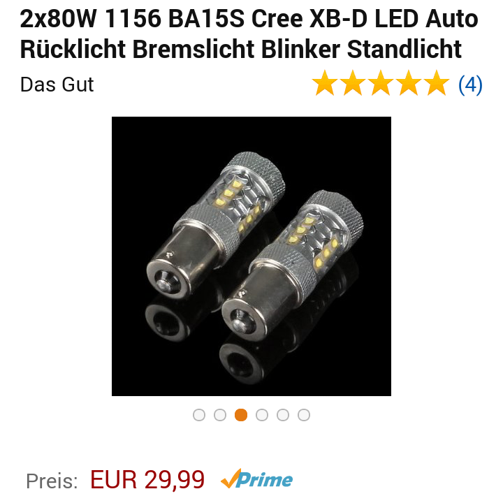

Ich habe jetzt noch diese gefunden. Kennt die jemand?
60 € ist die Hälfte des NP der Rückleuchten in meinem Fall. Bisher sind die von der Benzinfabrik ganz vorne.
Dennoch musste ich die vom Foto ordern.Fotos folgen evtl. Freitag.

Die sind bestimmt super hell...
...so lange die Rückleuchten nicht schmelzen und die Leuchtmittel nicht durchbrennen. Gerade bei Hochleistungs-LEDs ist Kühlung besonders wichtig. Wie sollen die 80 Watt im Rücklicht denn vernünftig abgeführt werden? Passiv geht das gar nicht und Rücklichter mit Lüfter habe ich noch nicht gesehen.

80w halte ich für übertrieben.länger als eine minute parke ich auch nicht ein oder fahre rückwärts.da sehe ich keine probleme.ich hoffe nur, dass der BC keinen Fehler rauswirft.
hell müssen sie sein...ich werde sie vorher aber an einer Prüftafel testen, Temperatur, Helligkeit und Leistungsaufnahme.

Ich auch.sascha0988 hat geschrieben:80w halte ich für übertrieben.
Ich hoffe mal, dass der Kabelbaum dafür ausgelegt ist. Die Sicherungen sind es definitiv nicht. Man kann sie natürlich durch größere ersetzen und hoffen, dass nichts abfackelt.

nein ich meine damit, dass die leistung.....p=u×i nicht 80w entsprechen kann bzw. wird. die leuchtkraft wird z.b. 80w halogen entsprechen. in tfl leuchten bei anderen funktioniert ja auch alles.der Querschnitt ist sicher nicht größer. Die Leuchten haben 0,75qmm zu der Fassung.
Als Elektroniker weiß ich, dass man z.b. Fassungen und Kabelquerschnitte nicht überlasten sollte bzw. die Kabelbäume nicht für viel höhere Leistungen ausgelegt sind. Daher wird die Prüftafel mehr zeigen müssen.

Lampen mit 80W verkaufen, die keine 80W haben, ist schlicht und ergreifend Betrug. Ich würde bei einem Händler, der seine Kunden betrügt, nichts kaufen.sascha0988 hat geschrieben:nein ich meine damit, dass die leistung.....p=u×i nicht 80w entsprechen kann bzw. wird. die leuchtkraft wird z.b. 80w halogen entsprechen.
