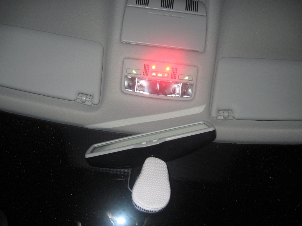

hi so habe jetzt meine eingebaut Schalter in grün Ambiente in rot ist der Hammer. Ambiente habe ich mit Lischtschalter gekoppelt und ist absolut geil.
W8 Lampe 1024x768.jpg (482.5 KiB) 2245 mal betrachtet

@wechsler123
Kannst du mal bitte noch ein Bild von der beleuchteter Mittelkonsole machen? Danke.
