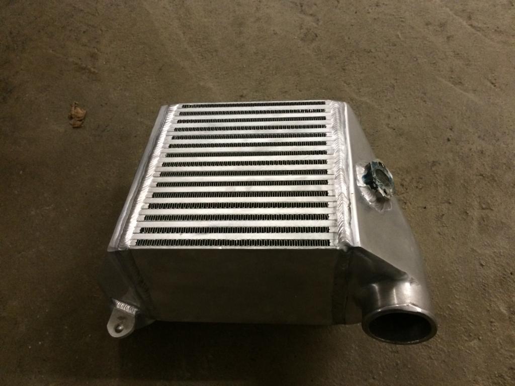

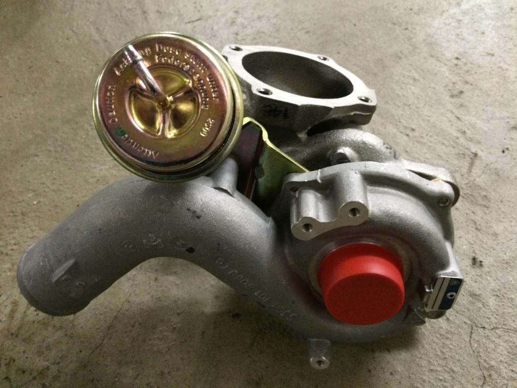

Hier auch mal was fürs Auge.
Bild 3: G60 Einmassenschwung mit VR6 Kupplung, neues Ausrücklager und Ausrückhebel dürfen natürlich nicht fehlen
Bild 2: Originaler K04-001
Bild 1: Upgrade SMIC
- IMG_1838.JPG (105.4 KiB) 8219 mal betrachtet
- IMG_1839.JPG (103.34 KiB) 8223 mal betrachtet
- IMG_1835.JPG (131.23 KiB) 8219 mal betrachtet

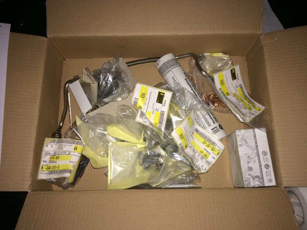

Eine Downpipe in England habe ich mir auch mal bestellt, macht für das Geld nicht mal so einen schlechten Eindruck. Ich werden mal schauen wie das Ding passt und sollte das der Fall sein, wird ein 200Zellen Kat dazwischen gebraten, das Teil mit einem Band umwickelt und verbaut. Ansonsten sind noch ein paar Achteile und neue Schrauben auf den Bildern zu sehen.
- IMG_1842.JPG (106.56 KiB) 8222 mal betrachtet
- IMG_1837.JPG (99.17 KiB) 8221 mal betrachtet
- IMG_1840.JPG (117.29 KiB) 8225 mal betrachtet

Ich dachte den K04 001 gäbe es gar nicht original von Borgwarner?
- Black_A4
- Beiträge: 1568
- Baujahr: 2001
- Modelljahr: 2001
- Motor: ARX 4X4 LPG powered
- Kilometerstand: 315000
- Spritmonitor-ID: 491765
Re: Blacks Laurin & Klement 1,8T 4x4
Doch das ist ein originaler BW Lader. Hat bei Ebay übrigens nur 680 Euro gekostet und nicht 999 wie bei allen anderen Shops. Anbieter ist Holex und wenn man an Ebay vorbeikauft, spart man nochmal 20 Euro. Das ist auch der Grund warum ich keinen K03-052 gekauft habe, dieser wäre nur knapp 100 Euro günstiger.Patty hat geschrieben: Ich dachte den K04 001 gäbe es gar nicht original von Borgwarner?

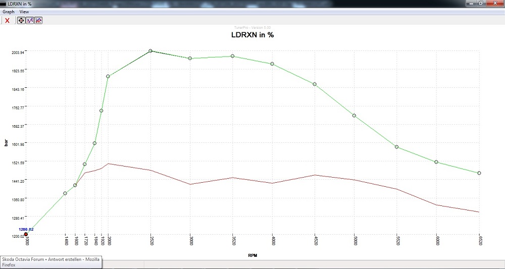

Ansonsten habe ich mich in den letzten Wochen intensiev mit der ME7.x beschäftigt und ich denke ich habe das gröbste verstanden. Jedenfalls kann ich die Files jetzt auslesen, habe eine Definitionsdatei für mein Steuergerät erstellt, Checksummen laufen auch. Jetzt muss ich mir nur noch einen Stecker für das Steuergerät und eine OBD Buchse besorgen, damit ich mir einen Tischflasher bauen kann mit dem ich das Steuergerät zur Not in den Bootmodus bekomme. Ein zweites Steuergerät habe ich da, hier muss ich jetzt die Immo-Daten kopieren und dann kann es eigentlich losgehen.
Anbei mal ein Bild vom Parameter LDRNX, der den Ladedruck begrenzt. Man sieht schön die alte und die neue Linie. Ich würde sagen, der 001 sollte hintenraus etwas mehr Druck machen können.
- Ladedruck.jpg (92.73 KiB) 8186 mal betrachtet
