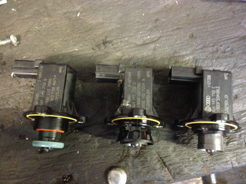

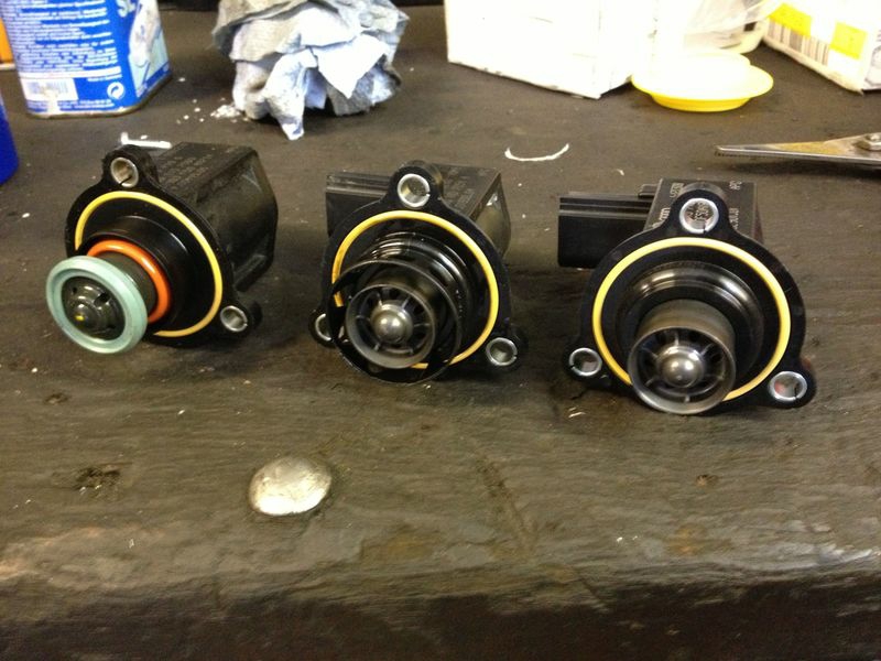

Ich werde die nächsten Tage mal das Abschaltventil (Schubumschaltventil - SUV) ausbauen und schauen in welchen Zustand die Membran bei mir ist. Gegebenfalls werde ich mal ein neues Teil beim Freundlichen bestellen mit Membran.
Ich habe mich nochmals bisschen durch das Web belesen und auf folgenden Thread gestoßen: KLICK! Hier wird von der Variante ohne Membran im negativen Sinne gesprochen, da die "Kolben-Variante" auch einen Verschleiß unterliegt bei den Turboladern die original eine Membran verbaut hatten.
aktuell gibt es folgende Teile:
06F145710G Abschaltventil (Membran-Version) Kostenpunkt zirka 37,20 Euro für Abgaskrümmer 06J145701J (z.B. BZB-Vorfacelift)
06H145710D Abschaltventil (Kolben-Version) Kostenpunkt zirka 56,30 Euro für Abgaskrümmer 06J145701R & 06J145702F (z.B. CDAA -Facelift)
06H145710C Abschaltventil (Kolben-Version) Kostenpunkt zirka 56,30 Euro nur für Facelift RS-Modelle (CCZA)
Je nach Turbolader wird eine unterschiedliche Version benötigt, es sollte sich daran gehalten werden um Schäden am Turbolader zu vermeiden!

Ich habe mich nicht daran gehalten :wink: versteh auch nicht warum 8)
Fahre jetzt seid ca.1000km ein Kolben SUV vom GTI obwohl das ja nicht für den BZB sein soll.
Läuft einwandfrei...
