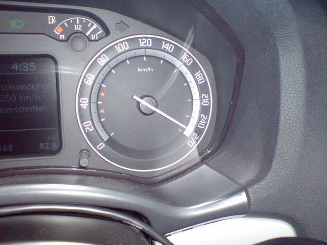

Direkt nach dem Tuning, merkte ich einen gut spürbaren Leitungszuwachs im unteren und mittleren Drehzahlbereich, das Fahrzeug macht richtig einen Satz nach vorne wenn man das Pedal berührt.
Auf der Autobahn zeigte die Nadel nicht wie gewohnt 245 km/h* sondern wanderte gleich mal 10 km/h weiter. Jetzt nach 2 vollen Tankfüllungen und knappen 1000 km später wandert die Tachonadel immer auf 260 km/h, an guten Tagen sogar über 265 km/h (lt. Tacho).
Es ist fast so, als hätte man ein ganz anderes Auto unter dem Popo

Bei mir ist die VMax wie beschrieben lt. Tacho angestiegen. Einen Satz vorher pralst du mit 261 PS und dann schreibst du das sich von der Endgeschwindigkeit nichts verändert hat. Irgendwie zieht sich das ins lächerliche, da sich diese Aussagen wiedersprechenloucie hat geschrieben: VMax bleibt trotzdem auf ebener Strecke sind mit meiner karre "nur" 240 echte km/h drinne.
Aus Kempten zurück gen Heimat sind Bergab auch 265 zu sehen gewesen was dann 252 in der Climatronic waren.
Aber auch da habe ich einen Tipp, evtl. leigt ein technischer Defekt bei deinem Wagen/Motor vor.

- Ronny RS
- Beiträge: 3384
- Motor: 1984
- Spritmonitor-ID: 156592
Re: ABT - Chiptuning RS 2.0 TFSI , seltsame Vmax !
Damals (17.06.2007 4:34 Uhr), Serienleistung 211 PS mit H&R Gewinde und cw 0,29 ! Grade Streke !
- DSC00136_Größe ändern.JPG (93.44 KiB) 1842 mal betrachtet
