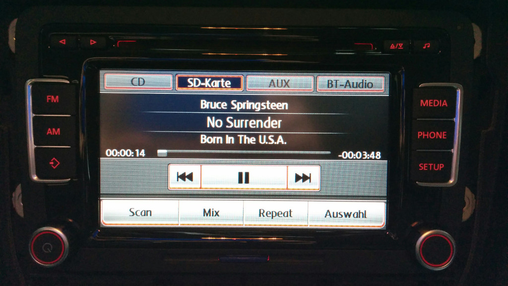

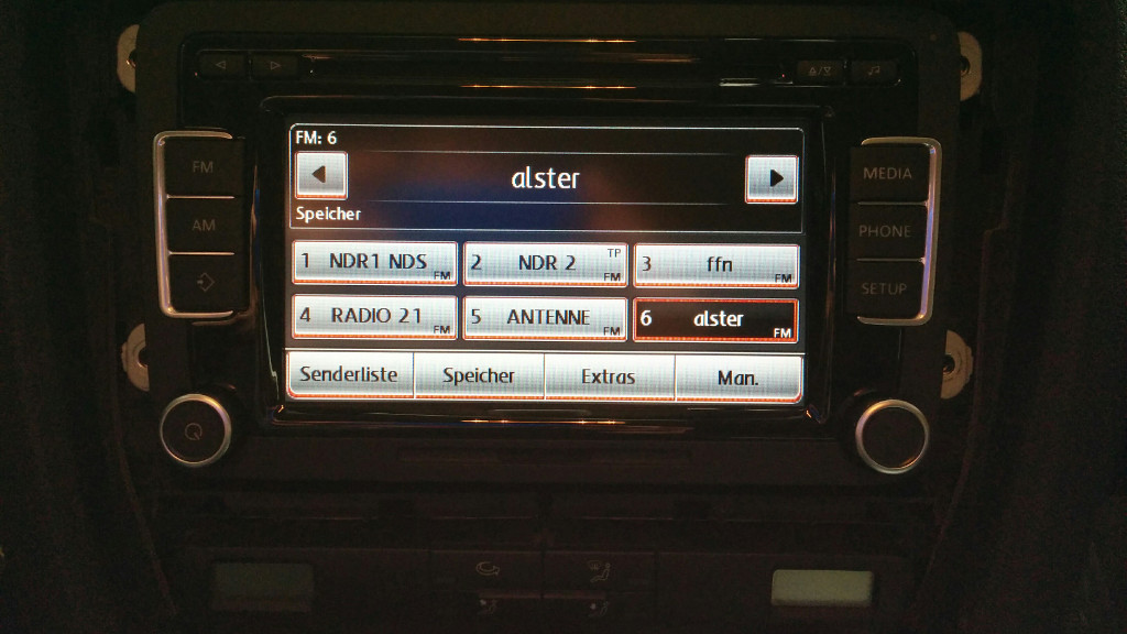

Habe nun mal ein VW Rcd310 eingebaut (habs für 40 euro bekommen). Funktioniert soweit Uhrzeit und außen Temperatur zeigt das ding nicht an (weiß nicht ob es das über haupt kann). Mfl vom vFL geht schon mal besser als beim Swing. Lautstärke geht. Titel vor zurück geht auch. Muteknopf geht. Die beiden Spul Knöpfe auf der linken Seite gehen nicht aber das kann ich verkraften. PDC und Klima geht natürlich nicht ohne Umbau oder man braucht einen Adapter (Polar FIS).
Erstaunlicherweise geht das Audio Menü im tacho auch obwohl es ein vFL ist, aber evtl können die 2008er vFL Tachos auch mit dem BAP Protokoll umgehen . wie dem auch sei der Tacho zeigt es jedenfalls an.
Erkenntnis mit nur einer angeschlossenen Antenne am RCD310 ist der Empfang auch nicht wirklich besser als mit dem Stream und das Radio schaltet dauernt hörbar die Frequenz um. Mit dem Y Adapter merk man vom Frequenzumschalten nix mehr, aber ich habe an vielen Stellen immer noch Fading Geräusche (hat mein Stream dort auch gemacht). Mit einer einfach zweiten Antenne habe ich an einigen Stellen immer noch Fading im Empfang.
Die Stelle wo es knackt muss ich bei gelegenheit mal mit Mutti FL machen, mal sehen obs dort im Werks Swing auch knister und knackt.
Ein RCD510 RDW habe ich auch getestet, das verhält sich so wie das RCD310, alles was dort geht, geht bei diesem Radio auch im vFL. Die Fading Geräusche habe ich an einigen Stellen mit diesem auch, liegt dort warscheinlich wirklich am Empfang. Mein Blaupunkt Bronx im Sommerauto hat auch hin und wieder probleme an den besagten Stellen, da ist wohl mit UKW nicht mehr herauszuholen. DAB+ ist hier im Bereich LG/UE aber noch nicht wirklich gut ausgebaut.
Meine Fiscon lässt sich auch super über den Touchscreen bedienen.
OPS und Klima gehen natürlich nicht. OPS werde ich das Steuergerät tauschen damit das wieder angezeigt wird. Klima brauche ich nicht.
Muss mir Montag nur noch eine neue Navi blende holen, hab die beim ausbau des RCD310 natürlich zerbrochen habe
So zwischenzeitlich habe ich die roten LED gegen grüne getauscht. Der erste Versuch mit Osram TOP Leds war nix die hatte zwar die richtige Farbe aber waren mit 36mcd viel zu dunkel. Da ich diese nicht in heller gefunden habe, hab ich irgendwelche von ebay genommen sollte pure green sein ist es aber nicht, die haben jetzt irgendwas bei 525nm Wellenlänger und sich richtig Gras grün, dafür aber schön hell. Da habe ich noch etwas handlungsbedarf es zumindest halbwegs passen hinzubekommen. Bilder folgen.
Klima und PDC zeigt die Kiste jetzt auch an sogar ohne umbau
ein update meier Polar FIS Box brachte eine Emulationsfunktion und das klappt sogar richtig gut.
