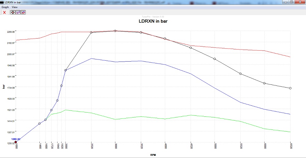

Heute habe ich mich mal getraut etwas an der Applikation zu spielen und diese auch zu flashen. Zum Glück ging alles gut, die Checksummen waren scheinbar richtig und der Tuner hat die Berechnung zum Glück so gelassen wie sie in Serie war. Sonst wäre erstmal zu Fuß laufen angesagt. :o Jedenfalls habe ich jetzt 4 verschiedene Versionen geflash und es ging immer ohne Probleme.
Ich will jetzt hier nicht zu tief einsteigen aber anbei mal ein Bild wie die Ladedruckbegrenzung jetzt ist. Die Y-Achse ist in millibar und absolut. Ist aber nur eine einfache Umrechnung die den ca. Ladedruck anzeigt weil die ME7.x in Füllung rechnet.
Grüne Kurve ist original, blau ist die vom Tuner und schwarz die ich gemacht habe. Rot ist nicht weiter zu beachten.
Jetzt rennt der Karren schon ganz ordentlich muss ich sagen. Muss jetzt noch einige Loggs fahren und schauen was die Werte so sagen. Dann wird weiter optimiert. Unteranderem nervt mich der Overboost exterm, der Lader dreht immer erst bis 1,4 bar bis er dann einregelt. Das geht manchmal sehr gut und manchmal schwankt es zweimal bis der Ladedruck dem Soll folgt. Hab da ein paar Maps gefunden, mit denen das evtl. in den Griff zu kriegen ist.

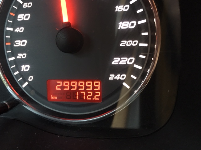

Ich habe mal in meinem Beitrag etwas gelesen und musste dann schmunzeln als ich so machen Beiträge gelsen habe :rofl: Jedenfalls hat der gute jetzt die 300tkm geknackt. Eigentlich stand dann der Kauf eines neuen Autos an aber irgendwie habe ich keine Lust so viel Kohle auszugeben und der Octavia ist bis auf wenige Punkte perfekt für mich. Ein Punkt ist sicherlich Leistung! Daher habe ich mir einen Motor samt Getriebe für 200 Euro gekauft :o Das Getriebe muss ich die Wochen verbauen weil meins wohl ein Schaden am Diff hat. Hört sich jedenfalls nicht mehr schön an. Der Motor wird neu aufgebaut und soll dann zwischen 300-350PS machen. Natürlich weiterhin mit Gas 8)
Hier noch zwei Beweisfotos:
Mein L&K 1,8T 4x4

Schicker Tacho.
