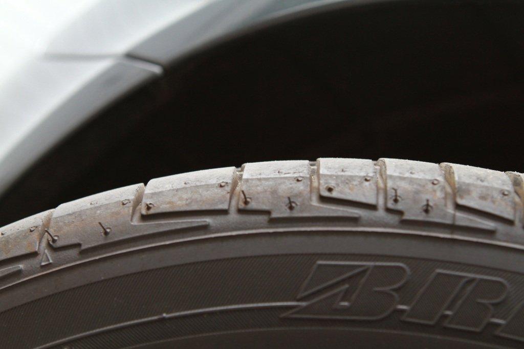

Hab gestern Bilder machen lassen vom Sägezahn, stell ich später mal ein.
Betrifft auch die Hinterreifen, jeweils die äußere und die 2. äußere Flanke. Vorn ist es ganz extrem, hinten nur leicht, aber fühlbar.

So und hier folgen die Bilder, sind von Vorne Links.
Reifen haben jetzt 5500km drauf.
Die Innenflanken sind übrigens ohne SZ.
Meine Messprotokolle sind auch auf dem Weg, sollten die nächsten Tage da sein, dann werd ich das ganze hier vor Ort mit Skoda reklamieren und mal gucken ob es dann nen neuen Satz Reifen gibt.
