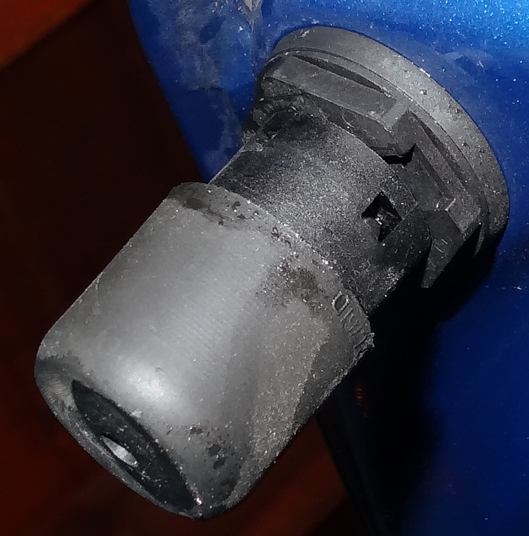

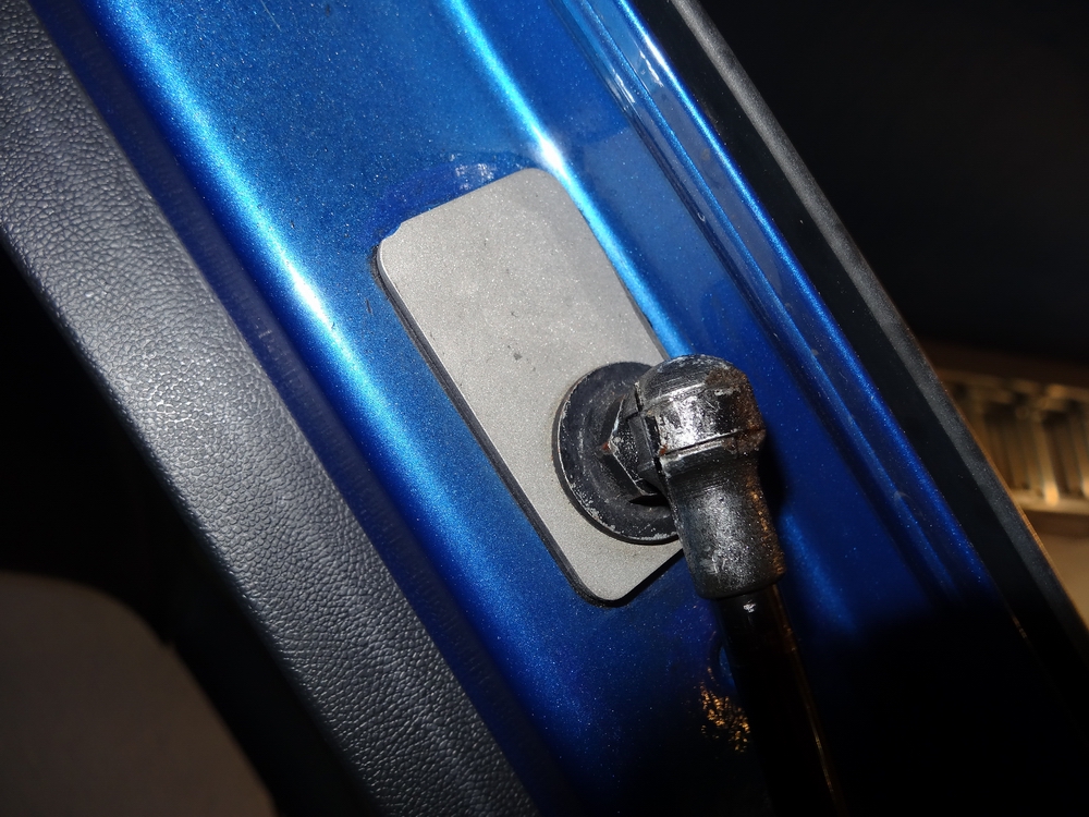

RS200@raceblue
Michelin Männchen
Beiträge: 2644
Motor: 2.0 TFSi
Re: Kofferraumklappe öffnet automatisch?
Beitrag von RS200@raceblue »
Von was willst du Fotos?
Vom Verstärkungsblech? (Kann ich machen.)
Die Gasfeder sehen genauso aus wie die Orig.
Die Steinel-Feder kann ich auf einem Foto nicht abbilden, da ich dort einen "Überzieher" darüber habe.
Die Schraubensicherung kann ich auch nicht fototechnisch darstellen.
Den Scirocco-Puffer kann ich fotographieren, wo bei die Anpassung (Kürzen) schwer darzustellen ist.

Koeb72
Beiträge: 15
Registriert: 17. September 2012 18:58
Motor: 1.6 TDI
Beitrag von Koeb72 »
Ja, bitte und Danke!
Denke, wenn du die Verstärkungsbleche mal fotografieren würdest, die Puffer und vielleicht das Ganze im geöffneten Zustand wäre das völlig ausreichend.
RS200@raceblue
Michelin Männchen
Beiträge: 2644
Motor: 2.0 TFSi
Bitte sehr... :wink:
Unter dem Blech ist eine Schicht Sikaflex, damit das Blech nicht den Lack durchscheuert.
