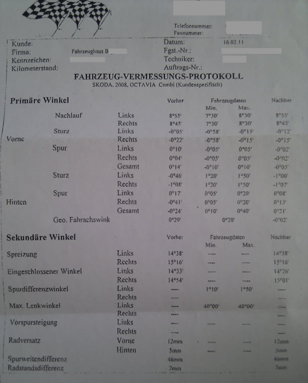

So heut kam das Vermessungsprotokoll.
Kann mir jemand sagen ob das alles passt? Hab heut auch alle Unterlagen bei Skoda abgegeben, mal gucken was dabei rauskommt nächste Woche.

Wie geht´n das? Da stimmt ja gar nix bei Dir.

VA ist doch ganz gut, nur HA ist etwas verstellt gewesen: Sturz soll positiv sein, ist aber negativ und ging wohl auch nicht weiter als -1° einzustellen. Negativer Sturz ist auf jeden Fall stabilisierender als positiver Sturz (VA hat auch negativ)
und der Rest ist ja eingestellt worden. Von daher: passt schon

Ich weiß ja nicht, sollten die Werte nicht zwischen Min<->Max liegen?agneva hat geschrieben:...Von daher: passt schon...

Denk ich eigentlich auch.
Vorallem sollten doch die Werte von rechts und links identisch sein oder?
Sollte die Woche bei Skoda rauskommen, das die Werte nicht stimmen und die Reifen deswegen hin sind, werd ich wohl meine Rechtschutz in Anspruch nehmen, wenn ich das Auto in einer Fachwerkstatt abgebe, dann gehe ich davon aus, das die Arbeiten ordnungsgemäß durchgeführt werden.

Re: Sägezahnbildung bei Octavia 2
links: vorher
rechts: nacher
Mitte: soll
da passt alles bis auf den Sturz hinten, der ist wie vorne negativ und das ist sogar besser, einzig der Verschleiß könnte an der Innenseite höher sein.
oder meinst du es hätte vorher alles stimmen müssen? weil Wagen relativ neu, aber du hast doch ein anderes FW drin oder? von daher kann es gut sein dass der Sturz hinten nicht positiver geht.
rechts: nacher
Mitte: soll

Nein ich meine, die Werte von den Seiten links und rechts, sollten doch wohl identisch sein.
Und der Nachlauf ist auch nicht im Sollbereich.
Die Werte haben vorher definitiv auch nicht gestimmt, das Auto zieht nämlich seit Anfang an nach rechts.
