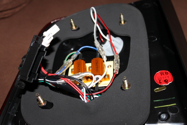

Wir hatten beide für ein paar Stunden drin. Ich hatte die RSK03LRS gekauft für 259,00 € (Octavia II Combi (Ohne RS und Scout)
Hier sind sie mal von hinten:
Die Frage die ich mir jetzt stelle - wenn keine Fehlermeldung kam kann ich doch eigentlich die bestellen can bus unit wieder zurück schicken?! Oder brache ich diese nur für etwas anderes? Wiederstand und solche Sachen. Hab da auch was gelesen von zu heiß werden...
Re: Alle Infos zu LED-Rückleuchten für den Combi!
In der Mttte, die orangenen Teile, das sind doch die Can Bus Dinger. Oder sind die auch bei den Rückleuchten der anderen User? Wie dem auch sei, die Problematik der Fehlermeldung kam ja nur vereinzelt bei einigen Usern vor. Wahrscheinlich bist Du nicht davon betroffen. Liegt eventuell an der werksmäßigen Lampenüberwachung. Wird das heckseitige Standlicht bei allen überwacht? Letztlich, wenn keine Fehlermeldung kam, kannst Du die Dinger meiner Meinung nach wieder zurück schicken.

Ich glaub, bei den orangen Bauteilen in der Mitte handelt es sich um ordinäre Lastwiderstände.... nur mit Kühlkörper versehen
