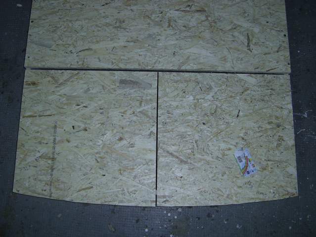

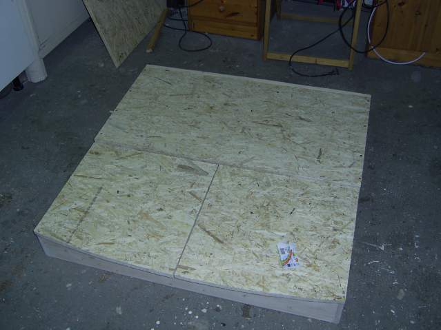

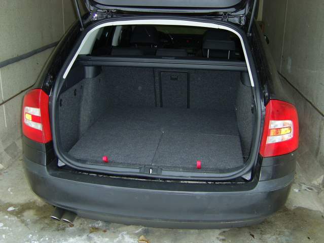

[quote="1st.speedcowboy"][quote="Pirat"]Ich stell noch schnell ein "Lizenzbestimmung" auf.
Wer den Ladeboden nachbaut, muss ein Foto posten!
Zudem natürlich GROßEN DANK an die Zeichung usw. ; )
Ich hab jedoch noch zwei Änderungen vorgenommen
1. habe ich den Deckel geteilt.
2. hab ich den Deckel der Rundung der Innenverkleidung angepaßt (wie unten hoffentlich zu sehen).
Morgen wird dann der Teppich *verlegt* ; )
- PIC_1428.jpg (39.25 KiB) 5136 mal betrachtet
- PIC_1427.jpg (33.61 KiB) 5157 mal betrachtet
- PIC_1426.jpg (36.47 KiB) 5159 mal betrachtet

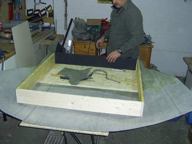

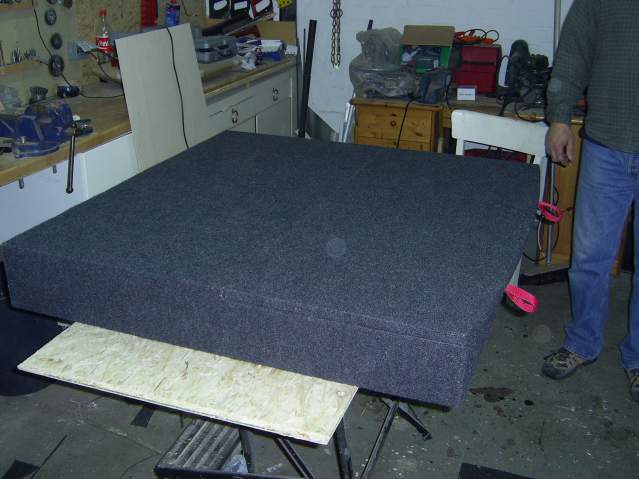

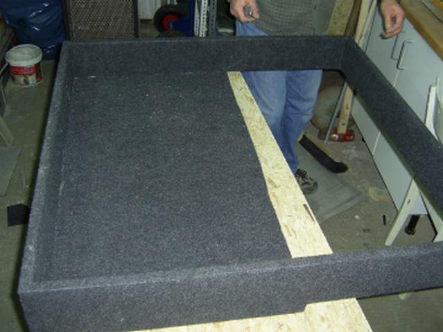

So also ich hab nochmal n paar Fotos gemacht. Hoffe es kann evtl helfen oder
weiterhelfen
Hoffe es ist nicht zu viel vom Datenvolumen her mit den Bilder
@ Oberberger nö der is so genau da drin, dank der SPITZENANLEITUNG
- PIC_1439.jpg (40.22 KiB) 5042 mal betrachtet
- PIC_1433.jpg (37.14 KiB) 5046 mal betrachtet
- PIC_1430.jpg (36.83 KiB) 5015 mal betrachtet

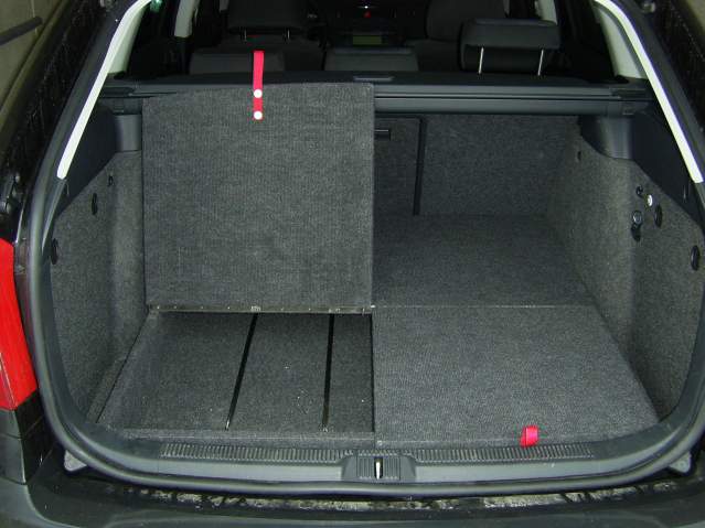

Vielen Dank nochmal dem Zeichner und Planer
Meine Unkosten sind genau
46,89€
Bauzeit waren zu Zweit 6 Std
Und hier das Endergebnis
46,89€
- PIC_1443.jpg (39.15 KiB) 5043 mal betrachtet
- PIC_1442.jpg (36.81 KiB) 5058 mal betrachtet

Was ich noch machen würde, ist an der Stosstelle der beiden Deckel noch einen Steg von vorne bis hinten drunter zu machen.
a) Wäre dann der Raum unterteilt und das Umherrollen, was Chevie schildert, kann nicht passieren.
b) Und , was noch wichtiger ist, es biegt sich nicht durch, wenn mal etwas knackig Schweres im Kofferraum ist....
- cybercore
- Beiträge: 134
- Registriert: 25. Juni 2009 08:18
- Motor: 1.9 TDI
- Kilometerstand: 53000
Re: Ladeboden im Eigenbau -> hab Anleitung erstellt!
Sieht richtig gut aus der Ladeboden!
Saubere Arbeit, aber wie ist die Stabilität an der Trennung zwischen "Doppeltür" und hinterer Ablagefläche?
Hast du den Radius an der Ladekante selbst rausgemessen oder hast du irgendwo genaue Maße?
Wer langsamer fährt, glänzt länger.
1st.speedcowboy
- Beiträge: 83
- Registriert: 2. September 2007 17:39
- Motor: 2.0
- Kilometerstand: 214
Haidi HOO
Ja ne Unterteilung öder ähnl. hab ich mir auch noch überlegt ; )
Also wegen der Stabi mach ich mir ehlich gesagt keine großen Gedanken.
Habe eine Belastungsprobe vor dem Einbau vorgenommen.
Und zwar mit genau 104,7 Kg
auf der gesamten Ladefläche und nich gerade
zärtlich
da hat sich nichts gebogen oder ist gebrochen oder hat auch nur den Anschein
auf Materialdehnung gegeben...
Den Radius hab ich mir einfach mit ner Pappe und nem "Gliedermaßstab" geholt.
zärtlich
