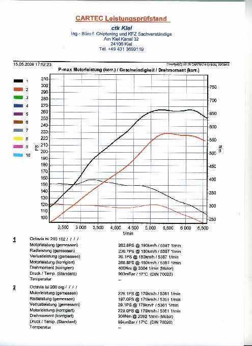

ABT-Probleme: DIese Probleme von ABT sind weitläufig bekannt und werden vereinzelnt auch nicht behoben! Es ist echt sehr traurig das man für so viel GELD so einenMist bekommt, zumal die Rennerrei und Spritverblaserei :roll: !!! Ich bin auch der Meinung das man zu einem Chiptuner gehen sollte der nicht so viel mit Werbung auf die Ka..e haut, sondern mit Kompetenz und Individualität glänzt. Hatte selber auch schon mal einen 1.8T der von SKN getunt wurde :roll: (ein echter Schlafwagen :lol: ), nach der Änderung des Kennfeldes durch meinen Tuner lief der Wagen wie die Fuerwehr!!!
DIE V-MAX: Es gab schon mehrere Freds mit diesem Thema und ich bin selber der Sache auf den Grund gegangen. Da ich so einige Videos von Vmax-Fahrten eines Vorinnenfaceliftes gesehen hatte, war ich sehr enttäuscht von meinem Wagen, er lief laut DIGI-Tacho (Innenfacelift) "NUR" 253km/h laut Columbus Navi 247km/h (siehe mein Video: http://www.myvideo.de/watch/6399736/Sko ... Vmax_Fahrt ) Nach dem Chippen war ich guter Dinge das er bis 270km/h lut Tacho durchzeihen würde und was war nix da Wagen lief laut Digi-Tacho 257km/h und es waren echte 251km/h laut GPS :cry: ...Danach schaute ich ein Video von einem alten RS und dort wurde geschrieben das der Wagen laut GPS 253km/h lief und aufm Tacho standen 270km/h Tachoanschlag. Daraufhin bin ich zu meinem Tuner und meinen Wagen auffn Prüfstand. Ergebnis seht ihr anbei, aber wir haben ihn auch mal ausgefahren :D , Wagen hat eine Vmax bei 257km/h...(Siehe diesen Link: http://www.myvideo.de/watch/6454612/Vma ... _der_Rolle ) Ich denke mir einfach das die alten Tachos einfach etwas weiter vorlaufen...Also weiterhin nicht ärgern... Was noch im Kennfeld verbaut ist, eine 2. Vmax welche über die Zündungsrücknahme funzt (soll nur beim 2.0TSI sein) von früh auf spät verstellen...
Im Großen und ganzen denke ich das man über einen entsprechenden Auspuff mit Downpipe und 200Zeller Rennkat noch etwas weiter kommen wird, ich werds sehen und berichten
MFG MARKUS
