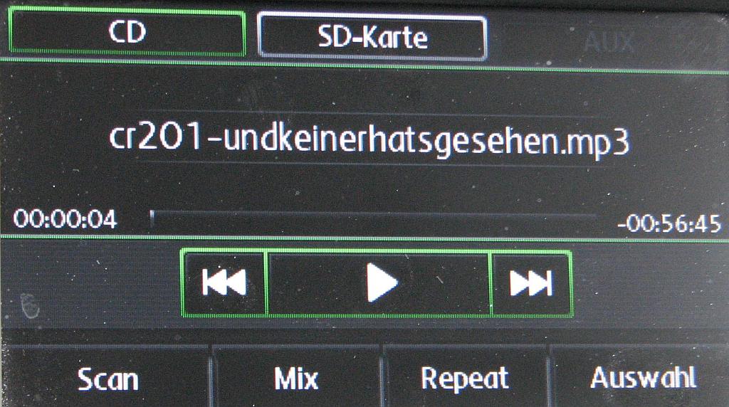

Mein Problem ist jetzt folgendes:
Längere MP3´s werden willkürlich gekürzt.
Beispiel 1 (siehe Dateianhänge):
Auf der SD Karte gespeichert: 1:44:40 Länge
Auf Bolero im Display angezeigt: 0:56:45 Länge. Und genau dann wird das Stück auch beendet.
Beispiel 2:
Auf der SD Karte gespeichert: 1:59:27 Länge
Auf Bolero im Display angezeigt: 1:34:28 Länge.
Die Mp3 sind Original so von der Seite
http://chaosradio.ccc.de/cr201.html
runtergeladen. Lediglich den Titel habe ich noch umbenannt. Aber auch mit umbenanntem Titel werden die MP3´s auf dem PC komplett abgespielt. Nur das Bolero kürzt die nach einem mir völlig schleierhaftem System oder halt chaotisch.

So, ich war gestern beim Skodahändler. Beim Testen der SD-Karte in einem Radio mit Navi (leider weiss ich den Namen nicht mehr) wurden alle MP3 komplett angezeigt.
Beim Test in einem Wagen das auch ein Bolero drin hatte gingen auch alle MP3. Daraus schliesse ich, das ich einen älteren Softwarestand habe als das Bolero das beim Händler auf dem Hof stand. Um das upzudaten müsste man jedenfalls extra einen Termin machen und die spielen das den mittels einer Onlineverbindung ein. Ein Update zum runterladen und selber per SD Karte einspielen wäre nicht möglich.
