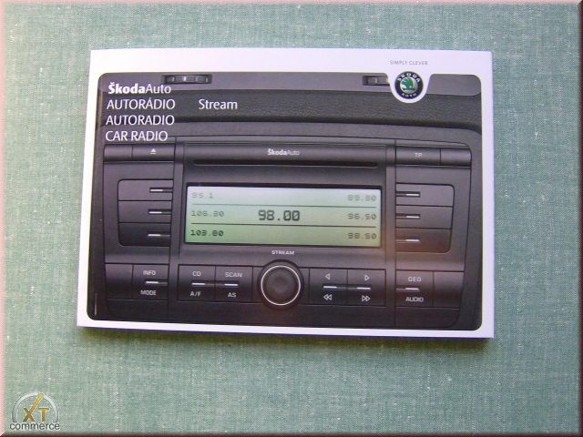

PS: Es ist ein Bild mit meinem Radio angehängt. Einen Typ kann ich nicht erkennen

Das ist das Radio "Stream" wie es auch auf dem Handbuch steht.. oder bin ich gerade verpeilt?

ist das Stream. :wink:
Für Deine Ansprüche würde ich Dir eine Parrot (CK 3000 oder CK 3100) empfehlen. Die gibt es für nen guten Hunni. Dazu einen Quadlock-Adapter. Damit isses plug and pray. :D
