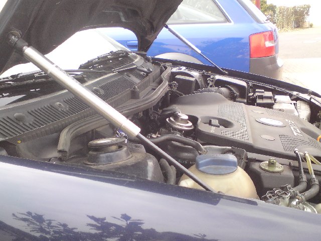

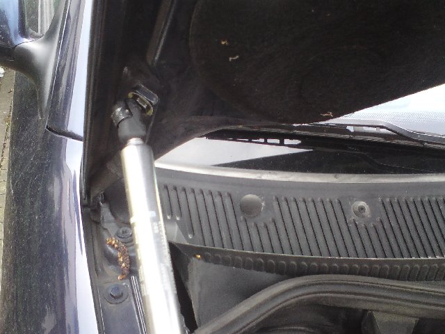

Von welchem Audi denn? Preis und Teilenummer wäre ncht verkehrt. Wie sieht es mit Bildern im eingebauten Zustand aus?

Glaube die sind von einem A8 von der Heckklappe, kann ich aber nicht genau sagen kann ja mal die Teilenummer reinschreiben und Fotos machen.

dann mach das doch bitte und am besten gleich im ersten Post

Re: Haubenlift O1
Also die Kugelkopfschrauben habe ich mir selbst gedreht war zwar viel arbeit hat sich aber gelohnt, die Winkelbefestigungen habe ich von alten Dämpfern, sie musste nur ein bisschen mit dem Dremel nachgearbeitet werden. Teilenummer ist: 4E0827551C01S kann aber nicht garantieren ob es die gibt
alles weitere siehe Bilder
