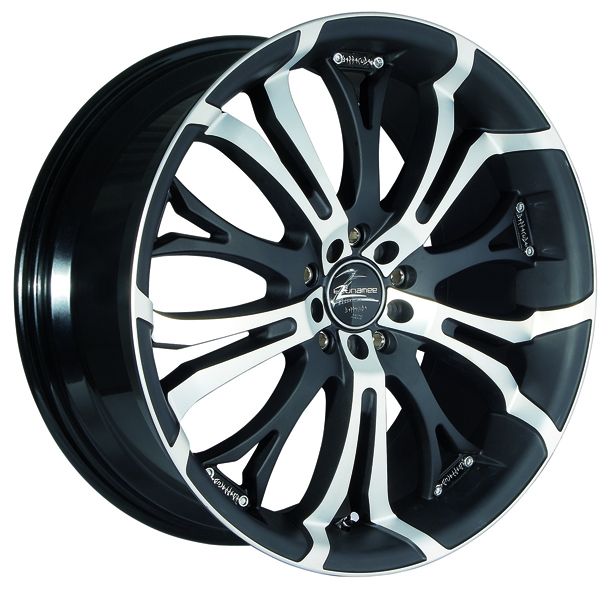

Baracuda Tzunamee 17" auf O²
Beitrag von blackburne87 »
Hallo Octavia Kollegen :)
Ich bin neu hier und wollte mich mal vorstellen :D.
Habe aber auch gleich eine Frage....
Ich will mir die Tzunamee Felgen zulegen von Baracuda (7,5J x 17 ET 35) meine Originalen haben aber (7J x 17 ET 54) hat jemand von euch soviel erfahrung das er sagen kann ob sie aus den Radkasten hinausstehen?
hoffe auf eure Hilfe
LG aus Österreich
Blackburne

Re: Baracuda Tzunamee 17" auf O²
Beitrag von Lani »
Hallo und herzlich Willkommen im Forum!
Zu deiner Frage: Hier befindet sich eine Liste, wo einige Felgen-Reifen-Kombinationen aufgelistet sind, mit durchgeführten Änderungsarbeiten.
Bei 7,5Jx17 ET35 und 225/45er Bereifung musste die Lasche umgelegt werden. Informationen dazu findest du im oben genannten Thread.
Beitrag von Lani »
Bei 8x17 ET35 schrieb ein anderer User hingegen keine weiteren Änderungen auf. Einfach mal die TÜV-Stelle fragen, wo du zwecks Eintragung hinfahren wolltest. Die Umlegung der Lasche ist nur eine Kleinigkeit. Der Radkasten selber muss nicht bearbeitet bzw gezogen werden.
