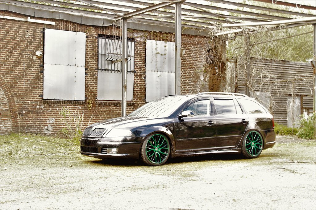

Hier ist ja echt lange nichts passiert.
Aber das heißt nicht, das an meinem Octavia nichts passiert ist.
Ich muss mir mal meinen eigenen Thread durchlesen und dann Stück für Stück meine Umbauten nach Jahrgang nachtragen.
Aber ich kann schon mal sagen das ich den jetzigen Zustand, so wie er da steht fertig bin.
Jetzt geht es nur noch um Pflege und Erhalt des Fahrzeugs.
Hier ein aktuelles Bild
Olli
