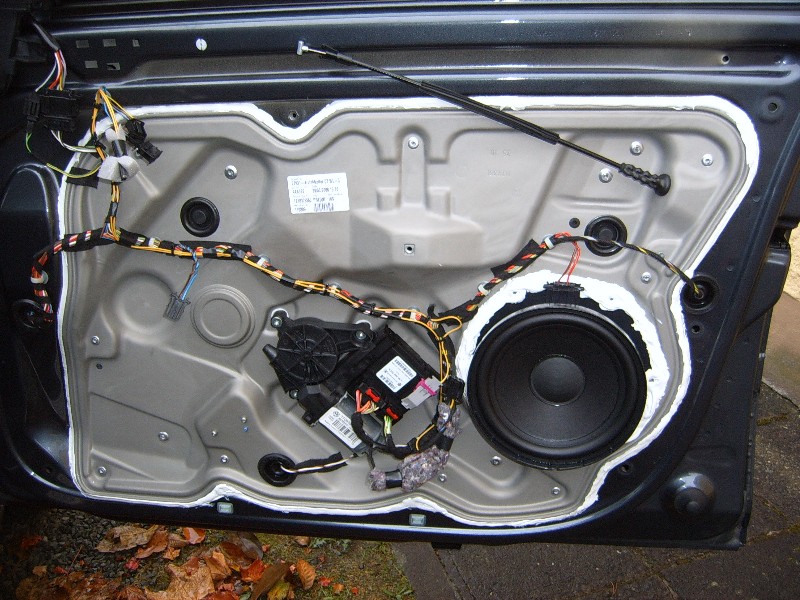

Re: Boarding Spots - Wo angeschlossen ?
kann mir jemand sagen, wo genau das Türsteuergerät sitzt? In der Tür direkt?
- sachse-dd-fo
- Beiträge: 1726
- Kilometerstand: 167000
Ja sitz direkt in der Tür! Egal welche, hier am Beispiel: Beifahrertür
- Beifahrertuer.jpg (169.86 KiB) 1811 mal betrachtet
Gruß Stephan
