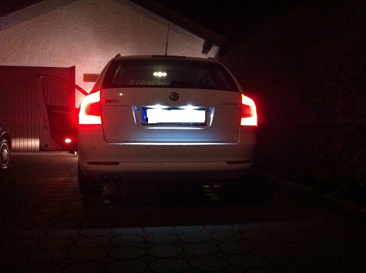

Hey Leute bei mir gehen die LEDs auch! Habe mit 3 x 10 Ohm (25 Watt) Widerstände vom Big C gekauft für 3,17 Euro und zusammengelötet danach
am Kabelstrang dazwischengeklämmt und es geht! Diese etwas größeren Widerstände werden im Gegensatz zu den Keramikwiderständen nur warm und nicht kochend heiß und zerstören keinen Lack oder fangen gar das brennen an.
