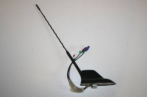

da fehlt dann der radio empfang.....gibbet so nicht bei vau-weh und auh-die
das hat uns torsten (ohne h) schon weiter vorne im fred lang und breit erklärt.......
deswegen ist so ein "fitzelchen" antennenstab mit dran.........

Und für die Algemeinheit, zum X-ten Mal.
Flosse => Navi, Handy und der dritte Anschluss für z. B. Standheizung
Triplex (Stabantenne) => Navi und Radioempfang
Stabantenne => Radio
Wenn FLOSSE, dann Intern eine Zusatzantenne anbringen! Sonst nix Radio. (wie z. B. VW und Co.)
So langsam müsste es doch jeder verstanden haben, oder?
Auch ein Auto ist nur ein Mensch!

Hallo Leute, :)
würde gerne diese Art Haiflossen-Antenne bei meinen O2 Bj 1/2008 Combi, (OEM Columbus, FSE ab Werk, kein DVB und keine Standheizung) verbauen.
Siehe Link bzw. Anhang:
http://cgi.ebay.de/Org-VW-Golf-5-V-Ante ... 2a0ae99a80
Die Teilenummer ist 1K0 035 501 F
Würde diese Antenne passen? wenn nicht bitte Teilenummer.
Passen die Anschlüsse Plug in Play?
Auf eine Rückantwort freut sich
Betzibub
