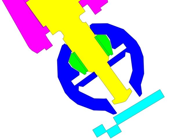

Es gibt verschiedene Methoden, hier ein Paar von verschiedenen Forum-Mitgliedern:
"Um die Sicherung zu entfernen und somit die Antenne vor dem Waschanlagenbesuch abzuschrauben zu können.
Es gibt hier sehr viele Hinweise, habe auch irgendwo was mit Zange gelesen.
Habe nach mehrmaligem "Herumdingeln" die Zangenvariante gewählt. Was soll ich sagen: Einfacher geht's wirklich nicht !!!!
1. Antenne komplett losschrauben bis sie sich abklappen lässt.
2. Abgewinkelte Spitzzange nehmen
3. Ein Tuch über die Spitzzange
4. Zange zwischen gelöster Antenne und Antennenhalter anbringen (Antenne nicht abgeklappt)
5. Einfach nach oben "aushebeln"
Wie gesagt, einfacher gehts net. Dauer: 30sec
Ich halte mit einer Hand den Antennenfuß fest, mit der Anderen greife ich den (losgeschraubten) Stab,
ziehe und dabei "schreibe ich Kreise" mit der Antennenspitze. Geht wirklich ohne großen Kraftaufwand
schwuppdiwupp raus.
Zange mit Lappen umwickeln, antenne rausdrehen, dann zange dazwischen, kurz hebeln, und antenne geht raus..
ein klacks... besser als drücken und dann ziehen (keine ahnung, was das drücken bewirken soll, denn davon
geht der knubbel net weg ;-))
Antennenstab komplett locker schrauben; mit einer Hand den Antennenfuß festhalten, mit der anderen den Stab am dicken Ende umfassen, KRÄFTIG ziehen und dabei (gleichzeitig!) mit der Spitze "Kreise schreiben"; im Uhrzeigersinn.
Dann hast Du ratzfatz den Stab in der Hand........ :wink:
Hab' ich schon weit mehr als einmal gemacht, ging immer ganz easy.
Einen Ersatzstab einzeln bekommst Du bei VW, der vom Golf (ab 3er) passt.
Der ist dann auch ohne diese alberne "Verliersicherung" (eine Diebstahlsicherung ist DAS ja nun wirklich nicht.....)
Ein Bild wie diese Sicherung aufgebaut ist, hat uns ein anderes Forumsmitglied mal zur Verfügung gestellt, ich habe es hier mal angehangen.
