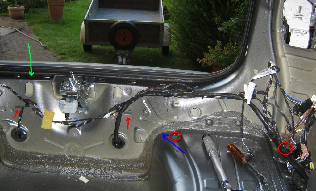

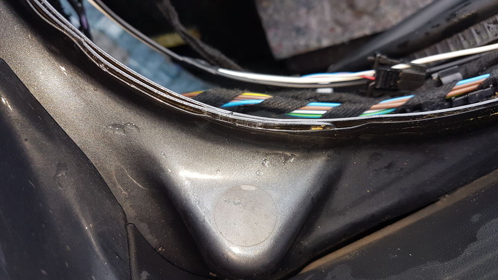

Ich erlaube mir das Bild von Jan zu verwenden,weil ich dort genau zeigen kann, woher das Wasser bei mir rein kommt (zwei rote Kreise).
Die "Hauptquelle" ist im Kreis unter der linken Heckleuchte. Dort unten in der Ecke, wo sich die Karosserieteile verbinden, sind zwei kleine Öffnungen, woher das Wasser kommt.
Detail von den Öffnungen siehe zweites Bild.
Von der Stelle bei dem blauen Pfeil sickert das Wasser nur sehr wenig, weil dort auch keine solche Öffnung ist, wie auf der Stelle unter der Heckleuchte. Die Schweißnaht ist dort wahrscheinlich nur undicht.
Das alles deutet auf genau den Hohlraum, was auch Jan vermutet, siehe das dritte Bild (von Jan), grün markiert.
Die Frage ist nur, woher kommt das Wasser in diesen Hohlraum.
Ich sehe keine Wasserspuren im Innenraum.
Das Wasser kommt sichtbar aus der kleinen Öffnung unter der Heckleuchte (Auto steht und es regnet gerade ziemlich stark).
Kofferraumklappe ist offen, daher ist die dritte Bremsleuchte und die ganze Kofferraumklappe ausgeschlossen.
Die Heckleuchte habe ich ausgebaut und kontrolliert, alles trocken, Dichtung OK. Daher auch die Heckleuchte ausgeschlossen.
Mir fällt nur noch ein: die linke Fensterscheibe im Kofferraum oder Dachreling.
Habe aber keine Ahnung, ob von diesen zwei Stellen das Wasser "unsichtbar" bis zu Reseveradmulde fließen kann.
Ich habe keine AHK.
Für jeden Tipp bin ich dankbar.
Ich habe keine AHK.
PS: das ganze habe ich zufällig entdeckt, als ich vor ein paar Tagen die Reserveradabdeckung angehoben habe und Schimmel entdeckt. Sonst war alles trocken. Obwohl die ganze Kabelverbindung links unter der Heckleuchte überflutet war, war der Filz der Innenverkleidung trocken.

- Jan1Z
- Beiträge: 1373
- Modelljahr: 2013
- Motor: CFHF
- Kilometerstand: 38000
- Spritmonitor-ID: 589031
Re: Wasser in der Reserveradmulde?
meine Bilder darfst du da gerne benutzen, kein Problem.
Hat dein Auto eine AHK?
Ich habe nie genau herausgefunden, welche meiner Maßnahmen am Ende zum Erfolg geführt hat.
Wenn ich mich recht entsinne, hatte ich folgendes gemacht:
Dichtung der Hecktür neu mit dem dafür gedachten Kleber eingebaut.
Gummis der Heckleuchten mit solchem Talkzeugs (müsste irgendwo im Thread stehen) eingeschmiert.
Stoßfänger weg und alle Stellen, wo der AHK-Träger an der Karosserie anliegt (das war die einzige Änderung durch den AHK-Anbau) dick mit Mike Sanders vollgeschmiert.
Zudem habe ich die Hohlräume, die nass waren, großzügig mit so einem Zeugs auf Lanolin-Basis (sollte auch weiter oben stehen) eingesprüht.
Meine "Marker" haben seitdem kein Wasser mehr festgestellt. Diese Marker bestehen aus Papier, auf das ich einen Strich mit einem Textmarker gemacht habe. Vorher testen - bei meinem Textmarker verläuft das sofort, wenn da ein bissel Wasser drankommt. Die Dinger habe ich an den Stellen, wo vorher Wasser entlanggeschwappt ist, mit Tesa angeklebt.
Was recht hilfreich war: Ich habe mir für etwa 30 Euro eine USB-Endoskopkamera mit 5,5mm Durchmesser gekauft. Damit kann man sich den Innenaufbau gut anschauen.

Danke dir Jan,
nein ich habe keine AHK. Dachreling habe ich jetzt auch ausgeschlossen, weil der Himmel trocken ist.
Und ich glaube, ich habe die Ursache gerade gefunden. Es muss sich noch durch die nächsten Regentage bestätigen.
Das Problem war bei mir (hoffentlich), dass die Heckklappendichtung wahrscheinlich nicht richtig drauf war, wahrscheinlich seit dem Einbau der Rückfahrkamera, vor einem Jahr.
Der Falz, wo die Dichtung drauf gesteckt wird, sieht schrecklich aus (siehe Bild).
Genauso, wie auch du schreibst (auf Seite 3 dieses Themas), ist mir nicht klar, wie dieser 3-lagige "Blätterteig" durch aufstecken der Dichtung dicht sein sollte.
Bei mir war die Zwischenschicht des Falzes nass (auf der Stelle wie im Bild), deswegen hoffe ich auf Erfolg.
Das Regenwasser ist also nicht direkt in den Innenraum durchgedrungen, sondern nur durch die Zwischenschicht des Falzes in den Hohlraum. Deswegen sieht man überhaupt keine Wasserspuren im Innenraum oder auf der Dichtung. Erst wenn sich der "geheime" Hohlraum füllt, kommt das Wasser irgendwo raus, bis in die Reserveradmulde.... soviel meine Theorie.
Jetzt habe ich die ganze Dichtung abgemacht, sauber gemacht und möglichst gut wieder draufgesteckt.
Im nächsten Schritt werde ich den Falz mit geeignetem Dichtmittel abdichten, ein Butylband (15mm x 1mm) finde ich ideal. Ich wollte eigentlich "Affenkacke" besorgen, habe aber nicht gefunden
Butyldichtband sollte wahrscheinlich das gleiche sein.
Mal schauen, ob das hilft. Werde berichten .... und zum Schluss muss ich dann irgendwie den Hohlraum wieder entleeren. Da muss ich mir etwas einfallen lassen, momentan habe keinen Plan
